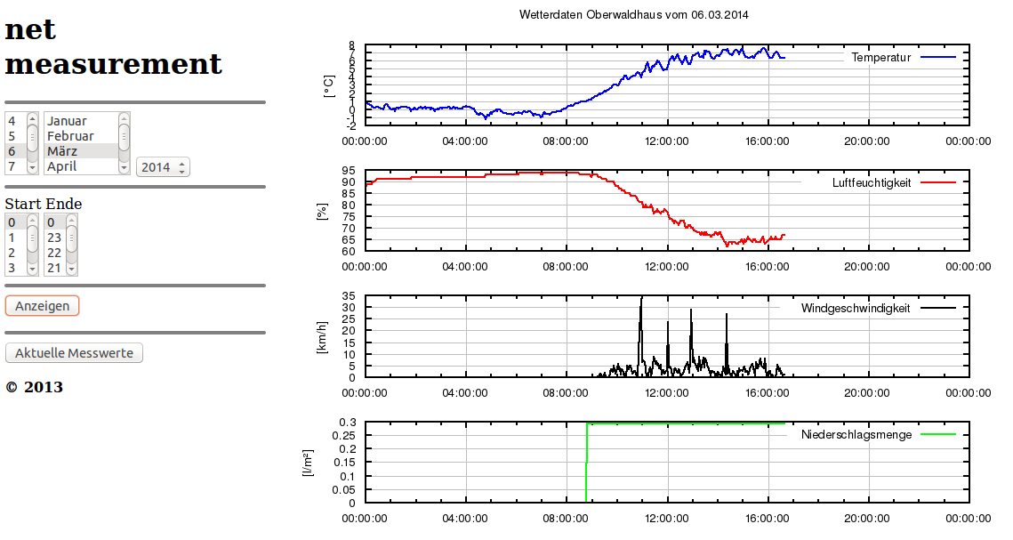

ich mache das mit einem RapberryPI (Einplatinencomputer) und DS1820-Sensoren.
Am RasPI kann man die Sensoren direkt anschließen, ich verwende 10 Sensoren auf einem Bus (1-wire-Bus) und will damit die Temperatur meines Pufferspeichers für Warmwasser an zehn verschiedenen Stellen messen.
Die Sensoren kosten 10 Stück 10 €, der RasPi kostet 35 €.
Der RasPI sammelt die Temperaturdaten und speichert diese. Auf dem RasPI läuft ein Web-Server der eine Webseite mit den Graphen der Temperaturen erzeugt. Im Heimnetz kann ich dann die Webseite aufrufen und sehen wie voll mein Pufferspeicher ist.
Der RasPI mit den zehn Sensoren liegt noch auf dem Schreibtisch aber alles funktioniert schon -- muss nur noch die Sensoren am Pufferspeicher anbringen.
Das selbe System läuft mit einer Wetterstation im Garten mit dem RasPI unterm Dach seit einem Jahr ohne Fehler.
Es gibt auch 1-wire-Bus Umsetzer für USB, dann kann man die Sensoren am PC anschließen.
Links:
http://www.raspiprojekt.de/anleitungen/s...l=&start=1
http://www.ebay.de/itm/10-Stuck-18B20-DS...19e70339f4
http://www.elektor.de/jahrgang/2002/juni...8931.lynkx
Mit dem RasPI ist das einiges an Programmierarbeit: Datensammeln, automatische Bilder erstellen, automatische Webseite erstellen usw... aber die Sensoren sind bestimmt auch für andere Anwendungen interessant.
Das Bild im Anhang zeigt aktuelle Wetterdaten in meinem Garten.
