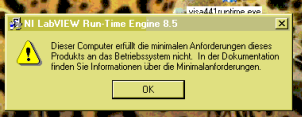

ich wollte gerade die LV 2009 auf einem alten Laptop installieren, da kam:"Genügt nicht den Systemanforderungen" o.ä.
Siehe Doku. Ich konnte leider keine Doku finden, auch im Netz kein gescheiter Treffer. Weiß da jemand Rat?

Auf dem Rechner läuft win2000. HDD 18,6 GB; 260 MB RAM;
CPU: Intel Celeron

nö. Für die runtime reicht es nicht. Habe es gerade mitlv85runtime auch erfolglos versucht :-(

Hallo Peter,
mit win2000 funktioniert das nicht.
Wenn Du das "update" auf win2000 sp4 machst, kannst Du dielv85runtime installieren.
Peter
__________
Aha,
vielen Dank Peter,
jetzt funktioniert es.
