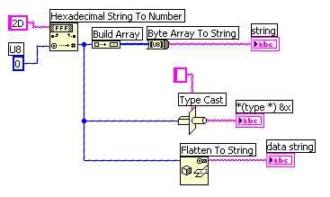

ich hoffe ihr könnt mir einen Tipp geben um mein Problem zu lösen.
Zum Problem, ich lese Werte aus Excel in lv ein die bereits im Hex Format sind (z.b. FFFFFF) und diese sollen an eine Stringkonstante angehängt werden. Dieser „String“ wird dann anschließend als Byte-Array an das Gerät gesendet.
Excel lesen und an das Gerät schreiben geht alles, habe nur das Problem mit der Konvertierung.
Vielleicht hilft ein Beispiel:
In Excel steht 2C in der Zelle, der String zeigt 2C bei „Normale Anzeige“, wenn ich nun auf Hex Anzeige umstelle, wird der Wert zu 3243! Im Byte-Array kommt dann auch 32 43 raus, wobei aber eigentlich nur 2C angezeigt werden soll. Und genau hier liegt mein Problem. Wie kann ich lv sagen, dass der Wert bereits im HexFormat reinkommt?
Kann ich das nur machen, in dem ich in der Excel File die DezWerte eintrage??
Kann mir da jemand einen Tipp geben??
Vielen Dank schon mal im Voraus!

Verstehe ich richtig, du willst eigentlich das Zeichen mit ASCII-Code 2C (um bei deinem Bsp zu bleiben) senden?
Auf die Schnelle fällt mir da nur dies hier ein:
EDIT:
Noch 2 weitere Möglichkeiten:

Super vielen Dank hat bestens funktioniert.
