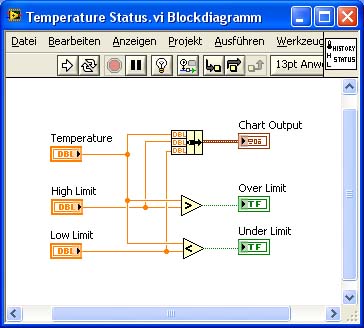

ich möchte eine High- und Low-Limit Anzeige in meinem Graphen darstellen.
Ähnlich wie in dem Temperature System Demo.vi (siehe .jpg)
Leider habe ich es einfach noch nicht hinbekommen das es bei mir angezeigt wird.
Ich hoffe ihr könnt mir einen Tipp geben an was es liegen könnte, oder gibt es vieleicht eine elegantere Lösung einer Limit-Anzeige?

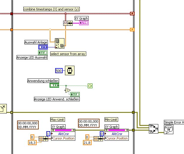

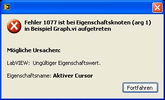

Hallo lynx,
danke schön dass du mir so schnell geantwortet hast.
Dein Beispiel ist genauso wie ich es mir vorgestellt habe, allerdings kommt bei mir folgende Fehlermeldung:
und die Cursor werden auch nicht angezeigt.
Hängt das mit meiner Konstante zusammen?
Ich kann leider nur bis 8.0 zurückspeichern, habe dir trotzdem mal ein .jpg meines Blockdiagramms angehängt.
Vieleicht erkennst du gleich an was es liegen könnte.
Danke und Gruß
Gregor

Hallo Gregor,
dieses Verhalten könnte passieren, wenn Du bei dem Graphen die zwei benötigten Cursoren nicht aktiviert hast.
In meinem Beispiel habe ich die Cursoren direkt im Graphen eingeschaltet und passe sie dann nur noch an der Stelle an, an der ich sie brauche.
Wenn der Graph keine Cursoren eingetragen hat, lässt sich bei mir diese Fehlermeldung auch reproduzieren. Habe gerade in meinem VI den Cursor 1 vernichtet, nochmal los laufen lassen und siehe da: Fehler 1077 beim Schreiben der y-Position von Cursor 1.
Hätte ich vielleicht noch hineinschreiben sollen. Irgendwie denkt man dann immer nicht mehr dran. Rolleyes
Abhilfe: Aktiviere im den EIgenschaften des Graphen die Cursoren 1 und 2, passe sie an Deine Bedürfnisse an und es sollte funktionieren.

wie lynx schon gesagt hat, es lag daran, dass der Graph noch nicht über die Cursors verfügt hat, die du per Property Node verändern wolltest. Durch das Einblenden der Cursor-Legende werden automatisch 2 Cursors erzeugt, die in dem Control dann "vorhanden" sind, somit funktioniert auch das setzen der Eigenschaft.
Um das zu demonstrieren kannst du ja mal versuchen einen 3. Cursor per Property zu verändern. Wenn der noch nicht da ist, wirst du wieder die gleiche Fehlermeldung bekommen.

Stimmt, habe es mit dem 3. Cursor versucht und wieder diese Fehlermeldung erhalten,.
So ergibt die Fehlermeldung für mich einen Sinn.
