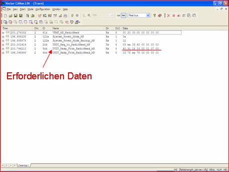

' schrieb:Damit könnte man eine CANoe- Konfiguration laden und starten:
Guten Morgen,
vielen Dank für das Vi. Ich kann zwar die Datei öffnen und starten auf CANoe aber ich bekomme die erforderlichen Daten (siehe Bild) nicht in LabVIEW angezeigt, da ich leider nicht weiß wie ich auf diese abgreifen kann. Weißt du vielleicht da bescheid?
Im Anhang ist noch das Vi das ich gemacht habe es ist die LV Version 8.2 geschrieben.
Gruß Damir

Hallo Damir17,
' schrieb:...aber ich bekomme die erforderlichen Daten (siehe Bild) nicht in LabVIEW angezeigt, da ich leider nicht weiß wie ich auf diese abgreifen kann
in Verbindung mit diese Rückmeldung:
' schrieb:Aber ich möchte nun diese Daten herauslesen und in einer Tabelle abspeichern um mir dann später mal die Feldstärke in einem Graphen anzeigen zu lassen. Leider habe ich noch meine Probleme diese Daten in LabVIEW gezeigt zu bekommen.
sieht es nach einer Daten-Einbahnstrasse aus, die hier die Aufgabe lösen würde-> mein Vorschlag die Daten aus CANoe auf die Festplatte zu schreiben und danach von LabVIEW auszulesen, ist immer noch aktuell und viel einfacher wie der direkte Zugriff.
' schrieb:Weißt du vielleicht da bescheid?
Siehe oben(keiner ... 100%-...Wald)...wenn's den kompliziert werden soll/muss....doch das bedeutet in die Tiefen CANoe-COM-Objektes vorzudringen was hier bis jetzt (aktueller Informationsstand) noch nicht nötig wäre:
Objektzugriff über:
Code:
CANoe.Applikation.Bus("CAN").GetSignal(1,"BotschaftsName","SignalName").Value
viel Erfolg.Pipe

Hallo
Ich benutze den CANoe ActiveX Server in Verbindung mit TestStand 4.0.
Das wichtigste für einen Zugriff auf deine Daten im CANoe ist, dass du diese als Environment Variablen deklarierst, ansonsten ist es sehr mühsam darauf zuzugreifen.
Danach kannst Du dir eine Referenz auf diese Variable holen über CANoe.IEnvironment2 und mit CANoe.IEnvironmentVariable die Daten lesen oder schreiben.
Dieser Weg sollte auch in LV so funktionieren
Gruss kubes

Hallo Kubes,
danke für deine Antwort und die Hilfe.
Ich habe letzte Woche es hinbekommen und ich erhalte nun meine Daten von CANoe.
