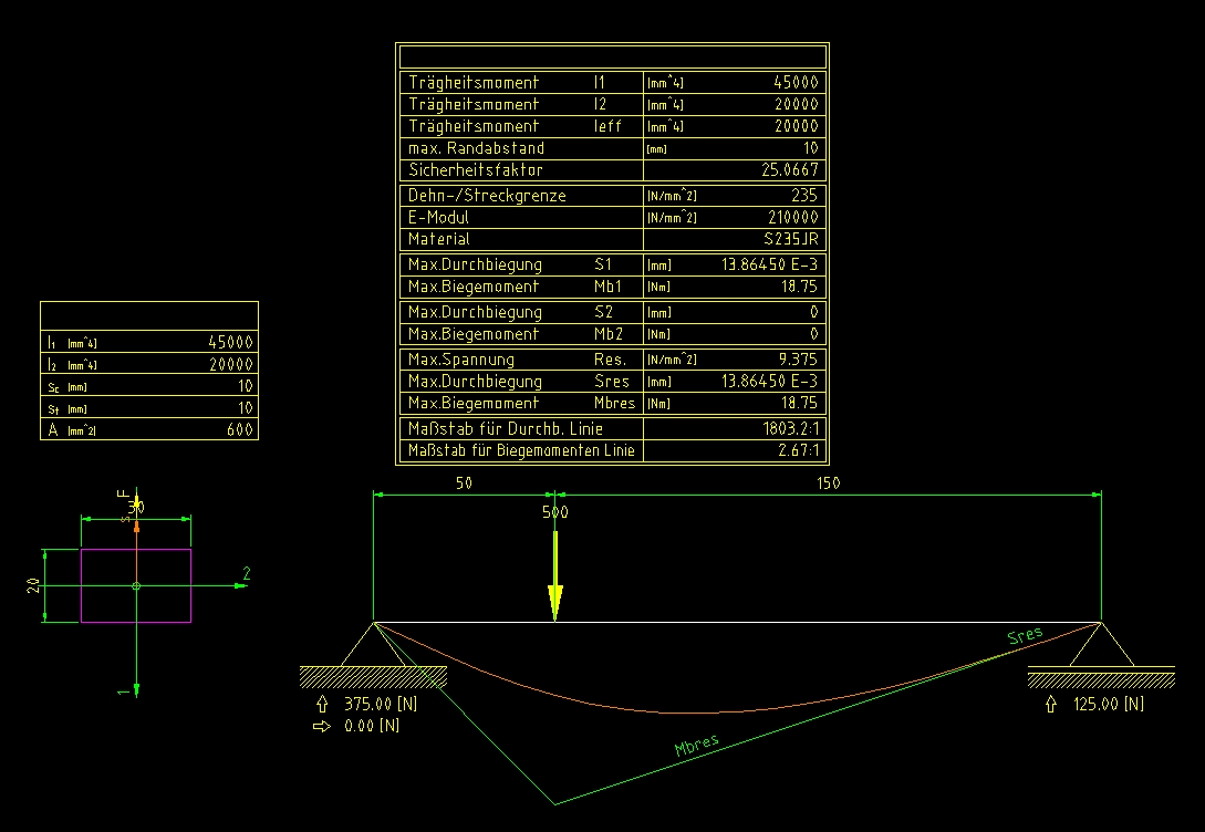

Meine Idee wäre jetzt, dass ich eine Biegeträgerberechnung in LabVIEW erstelle. Das heißt man gibt den Querschnitt des Träger ein (rund, Quadratisch,...).
Dann gibt man die Position der angreifenden Kraft ein. Und man sieht den Biegemomentenverlauf, die Auflagerkraft und die Durchbiegung.
Da ich praktisch Anfänger bin, hoffe ich auf Unterstützung. Vielleicht könnte mir jemand sagen, wie ich das angehen soll. Im prinzip geht es nur darum, dass man die Berechnungsformeln richtig anwendet und dann eine Ausgabe erhält.

Als Ausgabe möchte ich dann so einen Biegemomentenverlauf wie im Bild (ist mit ACad gemacht). Ist das in LabVIEW möglich?

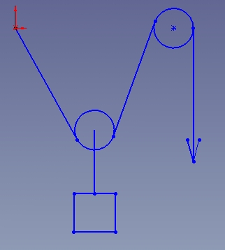

Wir wollten das Projekt zu viert machen. Da hat aber unser Professor gesagt, das das für vier Leute zu wenig ist.
Darum möchten wir noch eine zweite Programm einbauen. Es ist so eine Seil und mit zwei Rollen wird eine Masse gehoben. Man legt eine gewisse Kraft F an und die Masse bewegt sich nach oben oder nach unten. Hier geht es mehr um die Visualisierung. Also das dich das dann bewegt. Vielleicht könnte mir da auch jemand Unterstützung geben.
