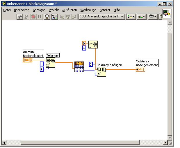

hallo...zur beschreibung des Programms:
aus einer Reihe von Messdaten sollte eine Hüllkurve berechnet werden. Um das Problem zu lösen habe ich die Messdaten in eine DLL geschrieben und dort ausgewertet. Den Auswertalgorithmus habe ich in c geschrieben und in der DLL eingefügt. Als Rückgabe wird die berechnetete Hüllkurve als Array[4096] nach LV ausgegeben. Das Problem war das hin-und zurückschreiben von Arrays in LV. LV speichert die Daten, die in der DLL geschrieben werden auf dem Stack und holt sich die Rückgabewerte wieder vom Stack. Ich hoffe das das öffnen und schließen des Stacks in LV oder in der DLL selbst geschieht (sonst kommt es zum Stack overflow).
Beim holen vom Stack muss der Speicherbereich definiert sein, sonst kommt in LV eine Fehlermeldung und das Programm kann nicht ausgeführt werden. Somit hat mich "IchSelbst" mich darauf gebracht, am Eingang des Rückgabeknotens ein definiertes Array anzuschließen und schon läuft das ganze...
Danke IchSelbst... du hast mir das Oster-WE gerettet:-)
Der Funktionsprototyp in der DLL lautet: __declspec (dllexport) long Array (float *ArrayIn, float *Maxwerte, long size, float *ArrayOut)
oder wenn man sich das mit hilfe von LV erstellen lässt:
__declspec (dllexport) long Array (float ArrayIn[], float Maxwerte[], long size, float ArrayOut[])
Die Verdrahtung des Knotens in LV:
05.04.2007, 14:00
Beiträge: 3.704
Hin - und zurückschreiben von Arrays aus LV an DLL
' schrieb:LV speichert die Daten, die in der DLL geschrieben werden auf dem Stack und holt sich die Rückgabewerte wieder vom Stack.
Das ist so wie es dasteht sinngemäß richtig. (Sinngemäß deswegen, weil es nicht heißt "die in der DLL geschrieben werden" sondern "die in die DLL geschrieben werden". Die Daten, die in der DLL geschrieben werden, schreibt ja die DLL. "Der" ist Dativ und bezeichnet den Ort. "Die" ist Akkusativ und bezeichnet die Richtung. Auf die "Der"-Daten hat LV keinerlei Zugriff. Die Daten, die in die DLL geschrieben werden, die kommen von LV, dem schreibenden. Deustche Sprache, schwere Sprache).
Zitat:Ich hoffe das das öffnen und schließen des Stacks in LV oder in der DLL selbst geschieht
Ja das geschieht so. Das handeln die DLL und der LV-DLL-Knoten untereinander aus.
Zitat:Beim holen vom Stack muss der Speicherbereich definiert sein, sonst kommt in LV eine Fehlermeldung und das Programm kann nicht ausgeführt werden.
Im Prinzip ist das wieder richtig. Aber: Auf dem Stack liegen die Pointer, die auf die Daten im Array zeigen. Die Daten selbst müssen nicht zwangsläufig am Stack liegen - sie können. (Lägen sie am Stack, müssten sie nach Beendigung des DLL-Knoten "in den Ausgangsdraht" kopiert werden. Das aber kann aufwändig sein. Zeigt der Pointer direkt "in den Draht", kann man sich viel Overhead sparen.)
Und noch eins:
Eigentlich ist es unschön, Konvertierungen durch LV machen zu lassen. Die Konvertierungen sieht man an den Punkten an der Stelle, an der die Drähte in den DLL-Knoten (respektive in ein VI) gehen. Besser wäre, das Array gleich mit dem richtigen Datentyp zu belegen. Dazu musst du im unteren Kreis nur die konstante Null von double nach single manuell konvertieren.
