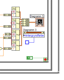

ich dachte schon ich habs, keine fehler meldung, aber nix tut sich. wollte gerne die Farbe von Diagramm 3 von default schwarz auf weiss ändern.
siehe abbildung.
wo liegt der Hund begraben?
MfG jojo

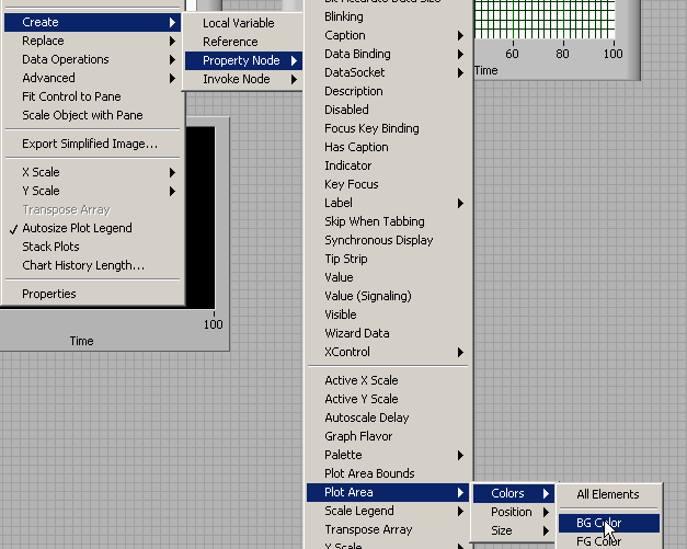

' schrieb:wo liegt der Hund begraben?
Sieht eigentlich richtig aus, wenn du die Hintergrundfarbe der "Plot Area" ausgewählt hast.
Bei mir funktioniert das hier:

Habs jetzt geschafft, ging eigentlich ganz einfach ;-), mußte nur mit der Pipette dem Plothintergrund die Farbe weiss zuweisen.
Danke nochmal für die Tipps.
