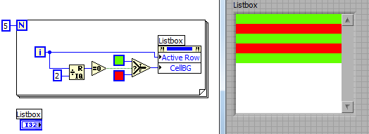

Hallo Zusammen,
möchte über einen PropertyNode die Hintergrundfarbe ändern. Leider kann ich in den Eigenschaften nur "Die Hintergrundfarbe der aktiven Zellen" ändern. Ich möchte jedoch die Zeilen mit einem Index ansprechen und dann in Abhängigkeit von TRUE/FALSE die Hintergrundfarbe ändern. Besteht diese Möglichkeit?
Vielen Dank.
23.03.2016, 16:20
RE: Hintergrundfarbe Listbox ändern
Erst "Active Row" auswählen, dann Farbe setzen:
