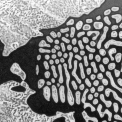

ich arbeite gerade an einem Projekt in der Uni und versuche nunmehr
seit heute mittag vergebens diese Herausforderung zu bewältigen.

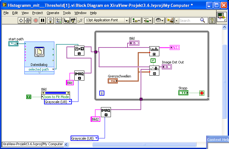

Ich würde gern ein Bild (Schwarz-Weiss) einlesen, das Bild auf dem Frontpanel anzeigen lassen, ein Histogramm dieses Bildes erstellen und den Bereich des Histogramms beliebig einstellen können. Was soweit auch funktioniert. (Siehe Histogramm.vi)
Der Haken an der Geschichte ist, dass ich möchte, dass die Änderungen im Histogramm auch im angezeigten Bild übernommen werden.
Ich habe das Particle Analysis Example.vi gesehen, welches mit Threshold arbeitet und in Schritt 3 passiert eigentlich genau das, was ich möchte(abgesehen mal davon, dass es nicht Graustufen sind, sondern eine binäre Umsetzung).
Daher erschien mir das IMAQ Threshold.vi geeignet, aber wann immer das ins Spiel kommt, erhalte ich nur noch eine schwarze Anzeige. Und auch das Histogramm funktioniert nicht mehr. Und das obwohl das Histogramm.vi deutlich zeigt, dass es ein Histogramm gibt und wie es aussieht.
Mein aktueller Versuch ist Histogramm mit Threshold.vi (das Bild mit dem ich rumexperimentiere habe ich vorsichtshalber auch beigelegt)
Hat jemand eine Idee, wie ich das umsetzen kann, bzw. weiss jemand, warum mein Ansatz nicht funktioniert ?
Für Anstupser in die richtige Richtung wär ich dankbar =)

' schrieb:.. und den Bereich des Histogramms beliebig einstellen können. Was soweit auch funktioniert. (Siehe Histogramm.vi)
Der Haken an der Geschichte ist, dass ich möchte, dass die Änderungen im Histogramm auch im angezeigten Bild übernommen werden...
ich bin mir nicht ganz sicher was in das Bild übernommen werden soll.
An das IMAQ Threshold VI kann oben ein "FALSE" angeknüpft werden. Dann sieht man nur die Graustufen zwischen Untergrenze und Obergrenze.
Aber Vorsicht die beigestellten VI verändert das geladene Bild,so dass irgendwann alles Schwarz ist, weil die IMAQ Vision Bilder nur Referenzen auf die Bilder sind.
VI, wie im Anhang gezeigt, ändern.
Soll das Bild jedoch so dargestellt werden, dass die Pixel an der Untergrenze schwarz und an der Obergrenze weiß erscheinen (Spreizung des Histogramms) so ist das Bild umzurechnen und wieder darzustellen. Alternativ kann auch eine geeignete Farbtabelle bestehend aus Grautönen erstellt und zur Darstellung des Bilder genutzt werden.

Zur zweiten Methode aus dem Zitat:
Zur Darstellung kann man das VI "IMAQ WinDraw" benutzen. Es öffnet ein externes Fenster und akzeptiert eine Farbpalette, die aus 256 Elementen besteht. Hier könnten die Einträge bis zum Minimum des darzustellenden Bereichs Schwarz sein, dann mit irgendeinem funktionellen Zusammenhang zwischen Index und Graustufe auf weiß am Maxmum des darzustellenden Bereichs ansteigen. Vorteil ist: Pixelintesitäten müssten nicht zwischengespeichert und für jede Einstellung neu umgerechnet werden.
Wenn man ein Front Panel Image Indicator zur Anzeige des Bildes nutzt, muss man über einen Eigenschaftsknoten zu dem Image Anzeigeelement die Palette setzen.
