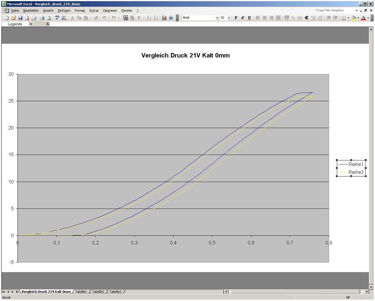

Ich habe einen Hubmagneten bestromt und messe dabei die ausgeübt Kraft.
Die untere Hysterese ist direkt aus dem kalten Zustand gemessen. Die obere Kurve ist mit Betriebstemperatur gemessen wurden (10min vorher Dauerbestromung).
Wie ist der Unterschied zu erklären?
achja die x achse ist I in A und y ist F in N.
