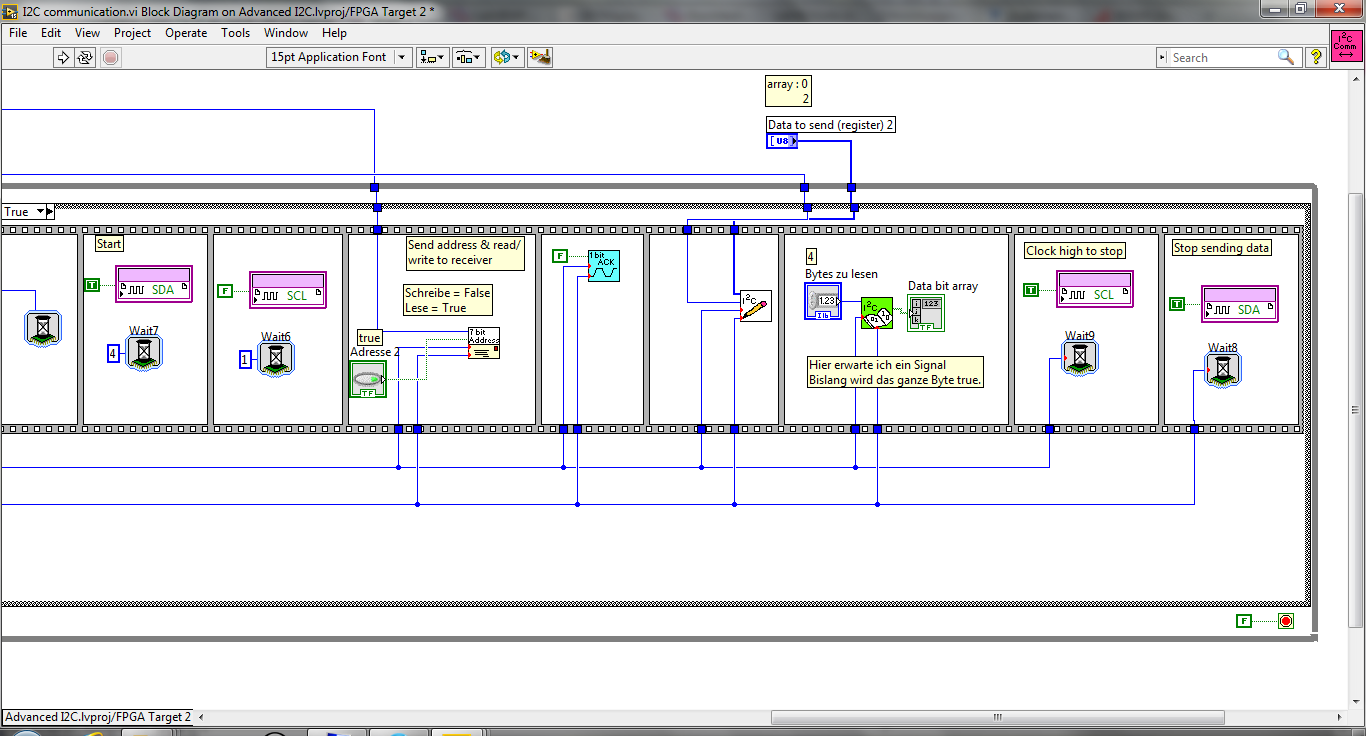

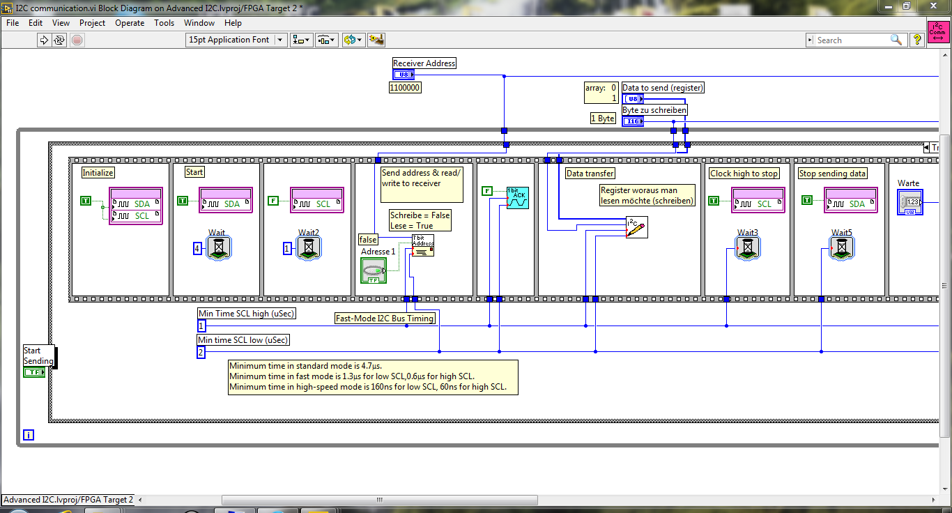

Hallo Labviewforum,
folgendes Problem:
Ich möchte mit einer Ni myRio 1900 eine eine Verbindung über den I2C Bus herstellen (im FPGA ) .
Dazu habe ich mir ein Beispiel von NI dazu genommen und auch schon überarbeitet so gut ich konnte.
NI: http://www.ni.com/white-paper/3479/en/
Mein Slave besteht aus einem Kompassmodul.
https://www.pollin.de/shop/downloads/D810164D.PDF
Leider empfang ich immernoch keinerlei Signal.
Hat jemand vielleicht schon Erfahrungen damit oder etwas ähnliches Programmiert ?
Die Sub VI sind unverändert, wie auf der Webseite von NI.
Im Anhang noch mein aktuelles Pogramm
Danke Blush
