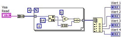

Dein Bit-Geschubse ist wirklich phänomenal. Und das ganze auch noch für 4 Bytes zu kopieren statt eine Schleife oder wenigstens ein subVI zu nutzen:

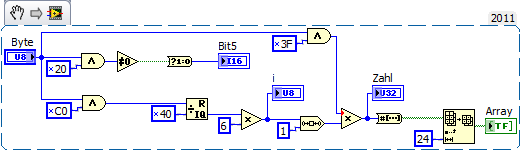

Ja ich weiß, ist etwas umständlich gemacht! Ich habe auch noch nicht so viel Erfahrung mit LabVIEW....und es funktioniert! =)

Kleine November-Sonnabend-Beschäftigung, um das "Bit-Geschubse" weiter zu vereinfachen:

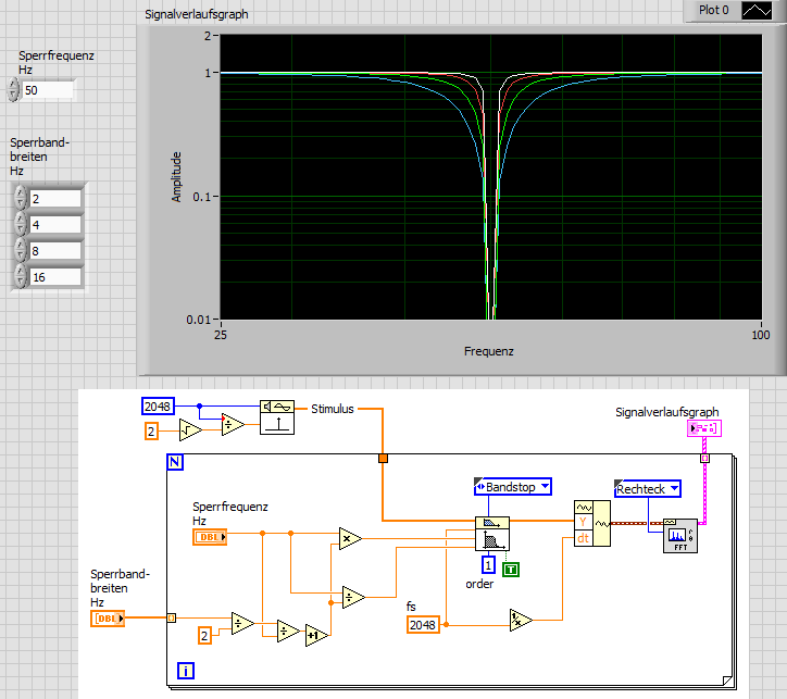

Die Filterfunktionen von Labview (Butterworth, Bessel, ..) erlauben alle die Konfiguration als Sperrfilter, da muss man sich doch nicht von Matlab irgendwelche IIR-Filterkoeffizienten ausborgen.
Bei 1. Ordnung ist es egal ob Butterworth oder Bessel
Beispiel:
Erläuterung zum VI:
Frequenzgang = Fouriertransformierte der Gewichtsfunktion
Gewichtsfunktion: Antwort auf Nadelimpuls-Input
