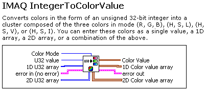

Einmal die Online-Hilfe (CTRL-H) zum VI geöffnet, und du hättest alles wissen müssen:
(Screenshots aus der ONLINE-Hilfe von LabVIEW).

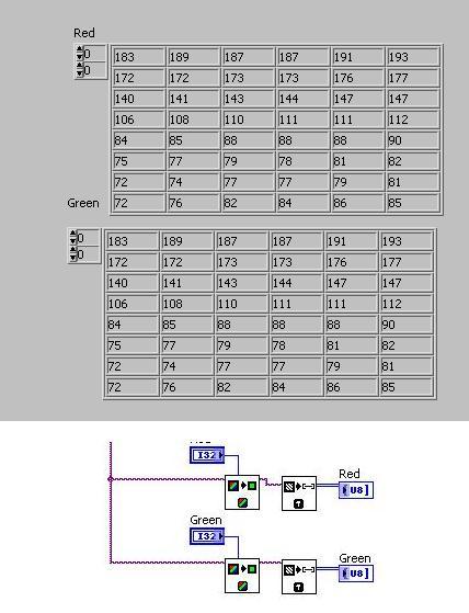

Ja, dass ist aber ein Format von Array, welches ich nicht so einfach weiter verwenden kann. Das hatte ich später dann auch schon einmal ausprobiert, aber ohne Erfolg.
Ich benötige ein 2D Array. Dieses ist braun (Cluster) und ich kann es nicht aufsplitten, zumindest nicht mit "unbundle".
Weis vielleicht jemand, wie ich das aufplitten kann?
Im offiziellen NI-Forumschrieb jemand:
"You just need to use "IMAQExtractSingleColorPlane.vi" and then after this use the same process you were using before to extract the image array.
This effectively extracts the colour plane and creates a greyscaled image with the intensities that are equal to the intensities of that individual Colour."
Das funktionier aber auch nicht so richtig, da ich so für rot und grün die gleichen Grauwerte heraus bekomme. Kann mir dann vielleicht jemand zu diesem Ansatz weiter helfen?

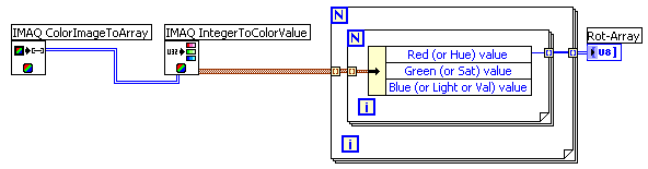

Die Ausgabe von "IntegerToColorValue" ist kein Cluster, sondern ein 2D-Array, wobei jedes Array-Element ein Cluster ist (again: RTFM).
Ein Rot-Array könntest du z.B. so extrahieren:
MfG, Jens
