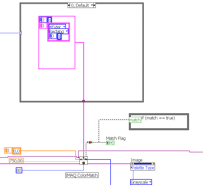

hi,
wie kann ich das match flag auf true abfragen?
und wie kann ich meinen eigenen ROI Descriptor zusammenbauen? wie ist das überhaupt aufgebaut? hab nur mal mit vision assistant mich gespielt und LabVIEW code erzeugt...
cu

IMAQ ColorMatch
das match flag ist ein 1d Array!
Je nachdem welche auswahl du getroffen hast, bekommst mehr oder weniger ergebnisse zurueck geliefert!
Entweder nimmst ein Comparison aufs gesamte Array oder du nimmst ein Index Array und vergleichst einen einzigen index von dem array auf T oder F
