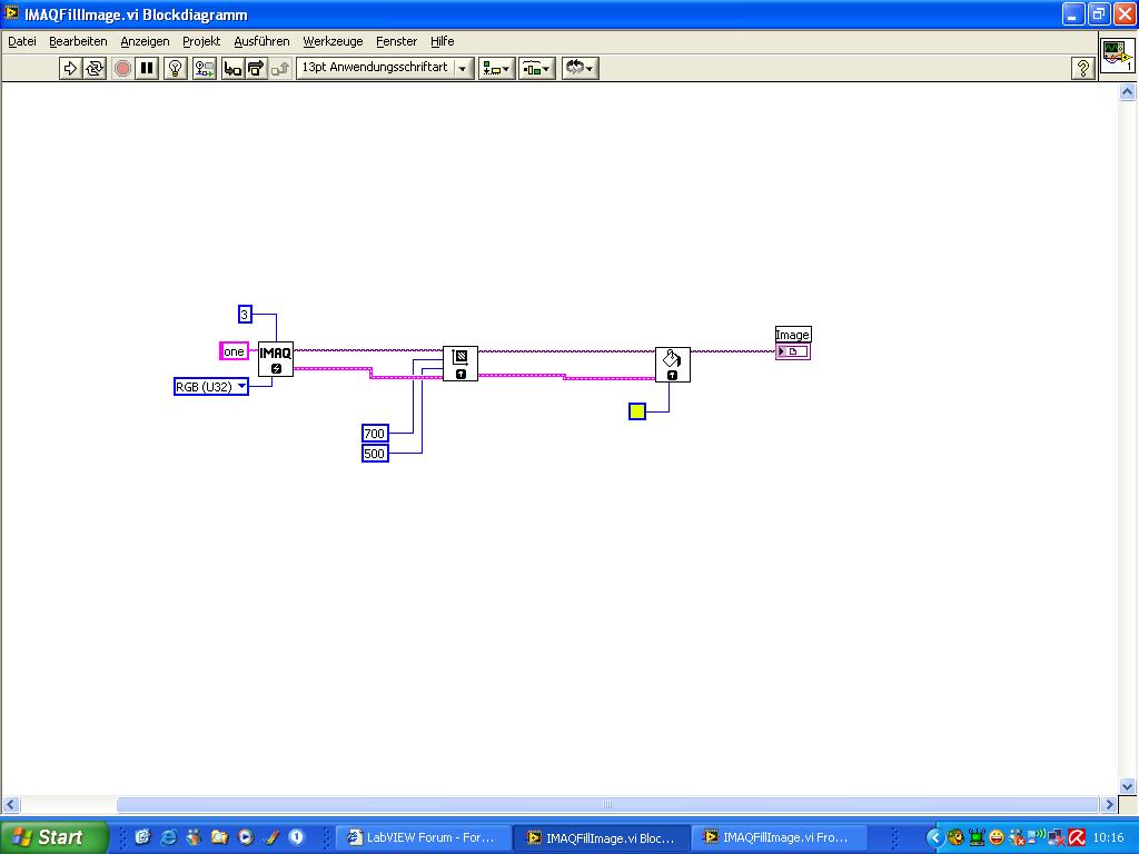

Weiß jemand von euch, wie ich die Hintergrundfarbe in einem neu erzeugten IMAQ-Bild vordefinieren kann?

Anbei mal ein kleines Beispiel. Ich hoffe Du kommst Damit weiter.
Sonstige .vi  IMAQFillImage.vi (Größe: 43,32 KB / Downloads: 201)

Hey Mr.T!
Genau das hab ich gesucht! Vielen Dank! Hatte wohl Tomaten auf den Augen... Smile
