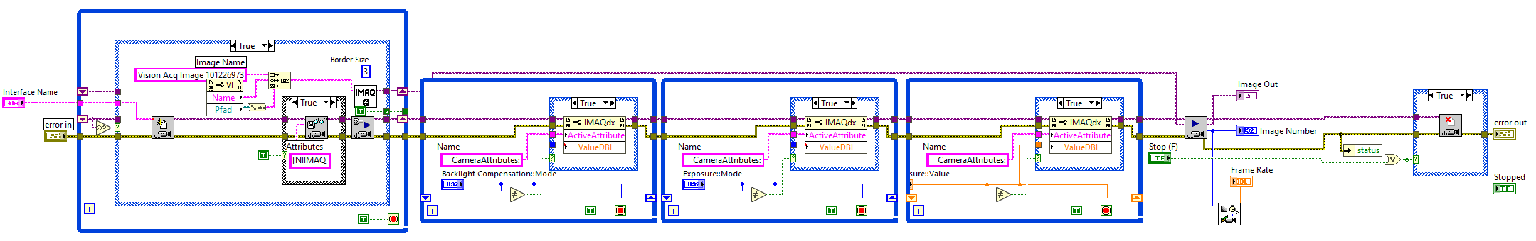

Es geht um folgendes Problem:
Ich habe ein kleines VI um Livebilder von 4 Webcams anzuzeigen (Remoteüberwachung eines Messplatzes).
Man kann zwischen den Kameras wechseln und die Belichtung einstellen, sonst nichts.
Will das VI nun als EXE auf einem anderen PC laufen lassen.
Auf diesem ist aber nur die Standardversion von LV installiert.
Ich habe also die "Vision Acquisition Software" als Testversion installiert - so funktioniert es.
Bleibt mir also nur die Möglichkeit dieses Zusatzpaket (für ~500€) zu kaufen?
Hatte gehofft um das VI nur zu starten brauche ich nichts weiter.
Hier noch Screenshots vom wichtigsten Teil des VIs:
Hier das Express-VI mit dem ich die Kamera öffne:
und hier der Inhalt des Express-VIs
Falls es also andere Ideen gibt wäre ich sehr dankbar!

(11.03.2022 14:12 )Marius89 schrieb:  Bleibt mir also nur die Möglichkeit dieses Zusatzpaket (für ~500€) zu kaufen?
Ja, das ist vermutlich schnellste, einfachste und sicherste Variante.

Du benötigst eine Deployment-Lizenz für IMAQdx.
