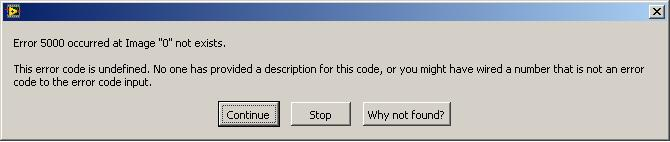

Ich hab von hier
http://www.hytekautomation.com/Products/IVision.html
die llb IVision runter geladen.
Bei mir laufen die VIs aber nicht. Wenn ich mein Programm ausführe bekomme ich immer diese Fehlermeldung und das IVision-VI blinkt.
Kann mir da jemand helfen?

Lad mal VI(s) hoch. Deine Infos sind viel zu dünn.
Liest du Bilder von Kameras ein oder von Festplatte?
Bei Kamera: ist die Installation der DirectShow Treiber durchgelaufen?

In dem VI sollen einfach nur zwei Bilder voneinander subtrahiert werden.
Die Bilder stammen aus einem Video, dass in Einzelbilder zerlegt wurde. Hab ich auch mal mit dran gehängt.
Das IVision-VI erwartet Strings, bei denen ich keine Ahnung hab, in was für einem Format die sein müssen.
Mein größtes Problem ist, dass ich zu dieser IVision-Bibliothek keine ordentliche Doku finde.
Ich hatte gehofft, dass irgendjemand hier damit schon (erfolgreich) gearbeitet hat und mir zwecks Doku ein bißchen helfen kann.
Das VI ist LV8.5

Hilfe, du schmeisst das interne Bildformat der IVision-Bibliothek und ein LV-Picture durcheinander. Mir ist nicht bekannt, dass die kompatibel sind. Nicht so machen.
Öffne die Bilder mit den entsprechenden VI's aus der IVision-Bibliothek, und ich denke mal, dann geht es.
Außerdem sind die Eingänge bei der IVision-Bibliothek üblicherweise Namen, die auf einen internen Bild-Speicher verweisen, da darfst du ganz bestimmt nicht "geflattete" LV-Images anschließen.

Anscheinend hatte ich da einen "kleinen" Denkfehler. Wenn man weiß was man tut klappt es bei weitem besser.
Danke für die Hilfe.
