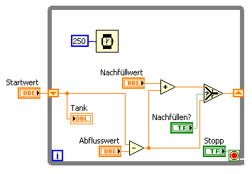

Guten Tag allerseits,
ich bin gerade dabei ein Tanksystem (Farbmischanlage) darzustellen und bin auf folgendes Problem gestoßen.
Das Tanksystem hat einen Startwert, einen Nachfüllwert und einen Abflusswert.
Wenn ein Farbanforderung erzeugt wird, soll ein bestimmter Wert vom Tank abgezogen werden, (nur ein 1 mal!)
ab einen bestimmten wert soll halt nachgefüllt werden.
Dieser Wert soll wiederum nur ein Mal auf den Tank addiert werden.
Wie kann ich das realisieren oder anders lösen ?
Vielen Dank vorab
11.0 .vi  Teillösung.vi (Größe: 7,5 KB / Downloads: 170)

RE: Impulswert erzeugen - Tanksystem
Hallo Elrador,
wenn du hier Hausaufgaben-Lösungen abfragst, solltest du das auch so kennzeichnen Smile
Da ich dies vermute, gibt es nur ein Bild statt eines Snippets...
Vorschlag:
Bedenke den Latch-Modus der Buttons (bzgl. deiner Aufgabe "einmalig")!
