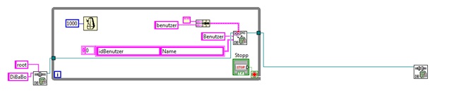

hallo liebe leute!
ich würde gerne verschiedene benutzer, über labview, in einer ODBC datenbank speichern.
die benutzerID sollte durch autoincrement angelegt werden.
wenn ich die benutzer + der ID per hand eingebe funktioniert es normal
meine frage: wie kann ich es über LabView realisieren das ich nur den Benutzer eingebe und das autoinkrement automatisch passiert?
hier mein noch bescheidenes programm:

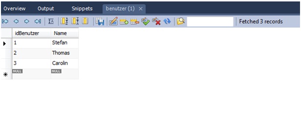

und so sollte normalerweise in die tabelle eingefügt werden:

Autoincrement Felder sind eine Funktion der Datenbank, nicht der Endanwendung. D.h. man definiert in der Datenbank die entsprechende Kolonne als Autoincrement, und fügt dieses Feld von der Endanwendung aus ÜBERHAUPT NICHT hinzu. Also nur ein INSERT mit dem Benützernamen, die Erzeugung des Autoincrementfeldes macht die Datenbank dann selber.

ja da stimmt schon, aber so wie ich es geschrieben habe funktioniert es wegen dem autoincrement nicht. labview gibt immer einen fehler aus : "ADO Error: 0x00000001
Argument error; the number of columns does not equal the number of parameters." wie kann ich labview mitteilen das der erste parameter ein autoincrement ist und demzufolge keine notwendichkeit besteht diesen parameter anzugeben?

Es funktioniert genauso wie es Rolf schon erklärt hat: Die ID-Spalte darfst du von LabVIEW aus nicht eintragen:

Hab auch schon so probiert! Dann kommt der Error: "ADO Error: 0x00000001 Argument error. One of the column names specified is blank." Ich muss LabVIEW alle Spaltennamen bekanntgeben.

Hast du auch wirklich nur ein Array mit 1 Element an den Eingang "columns" angeschlossen? Schau genau auf meinen Screenshot!
Und überprüfe nochmals, ob die Spalte idBenutzer wirklich auf Autoindex steht.
Wenn ja, dann muss innerhalb der MySQL-Workbench ein SQL-Befehl der Art
INSERT INTO `benutzer` (`Name`) VALUES ('xyz')
funktionieren.

Ok ich habe eine Lösung gefunden: Man muss einfach einen Leerstring hinzufügen:
Jetzt funktioniert der Teil endlich einmal!
