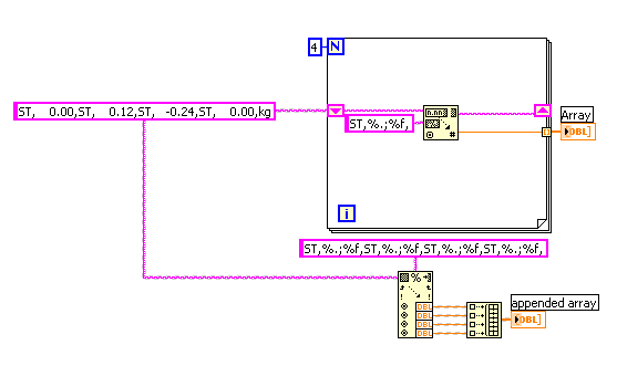

Hallo Leute,
ich tue mich immer sehr schwer mit dem Aufbau von Strings.
Ich habe einen String in der folgenden Form (""-Code Anzeige):
ST,ssss0.00,ST,ssss0.12,ST,sss-0.24,ST,ssss0.00,kg
Nun weiß ich, dass nach "ST," immer ein Zahlenwert mit einer variablen Anzahl von Leerzeichen kommt, also vor dem nächsten Komma.
Ich würde gerne mit der Funktion "In String suchen" die vier Zahlenwerte aus dem String bekommen.
Kann mir da jemand beim Formatstring helfen oder mir ein paar Tips geben?
Vielen Dank schonmal.

ST,%f,ST,%f,ST,%f,ST,%f,kg

Du erhälst dann vier einzelne Werte. Falls Dir ein Array lieber ist, könntest Du auch die Funktion "Nach Wert durchsuchen" verwenden:

Nachdem ich die Punkte durch Kommas ersetzt habe hat LabVIEW die Zahlen auch gefunden.
hab die Kommas erst duch Doppelpunkte ersetzt und dann die Punkte durch Kommas.
Mit dem Punkt als Dezimalzeichen kann die deutsche Version wohl nicht Hmm
Naja, jetzt funzt es.

Natürlich kommt LabVIEW auch mit einem Punkt als Dezimaltrennzeichen zurecht, und hierzu gibt es mehrere Möglichkeiten:
1. Du kannst das generell in den Optionen von LabVIEW abschalten. (Option Use localized decimal point).
2. Oder du nimmst den richtigen Formatstring, in diesem Fall %.;%f

Hallo Tobias und Jens,
einmal "%.;" pro format string reicht aus, kann man hier nachlesen...

' schrieb:einmal "%.;" pro format string reicht aus,
Ja, aber nur, solange niemand auf die hirnverbrannte Idee kommt, in einem Zahlenstring für die 1. und 3. Zahl den Dezimalpunkt, für die 2. und 4. Zahl das Komma zu verwenden. LabVIEW jedenfall ist auch dagegen gut vorbereitet...

Das %.; sollte natürlich möglichst weit vorn im Formatstring stehen, da es immer für die nachfolgenden Scancodes gilt.
