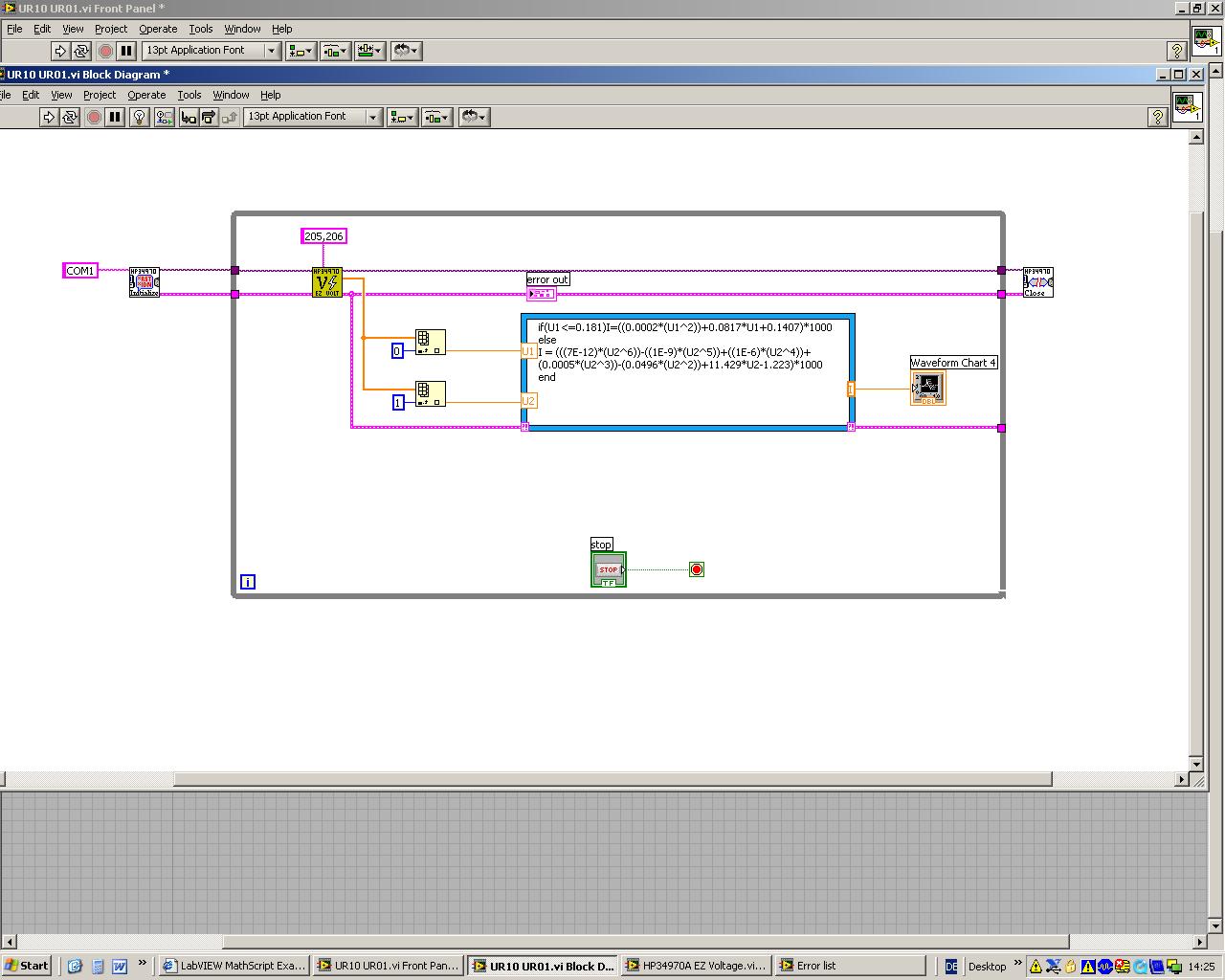

Hallo Leute,
bin grad dabei eine indirekte Strommessung durch zuführen. Ich messe die Spannung und will je nach fall den Strom über ein Polynom berechnen.
Ist die Spannung <= 0,181V soll I nach f(x1) berechnet werden.
Else I = f(x2)
End
Ein Vi (im Anhang) dazu habe ich auch schon.
Mein Problem ist das ich eine 0 Erhalte als Ausgabe.
Eine Anleitung zu Mathscript hab ich leider noch nicht gefunden.
Ich habe die Funktionen auch schon Mal getrennt, habe aber für den ersten Fall wieder 0 erhalten.
Kann mir einer verraten was ich falsch mache?
Vielen Dank im Voraus für jede Hilfe.
Gruß, LaBsepp
P.S.: Ich habe gerade heruasgefunden das man statt 0,0002 --> 2E-04 schreiben muß. Sonst kommt ne 0. Komischer Weise kommt für 1,4E-1 = 1 heraus ???
Mein Datentyp ist double.
