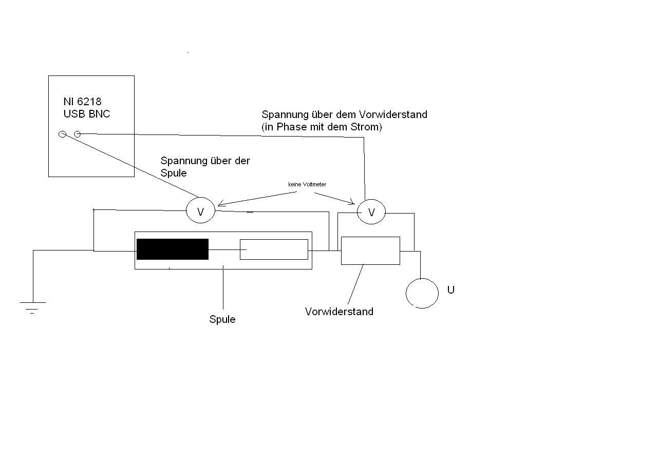

im Rahmen meiner Abschlussarbeit versuche ich über LV die Induktivität einer Spule zu messen.
Das Programm habe ich soweit fertig. Das größte Problem stellt bei mir die ermittlung der
Phasenverschiebung zwischen Strom und Spannung dar. Bei simulierten Signalen klappt es soweit, aber sobald ich die Signale
so wie in der nachfolgenden Anordnung (s.Anhang) auf meine Datenerfassungskarte (NI 6218 USB) gebe, springt der
Winkel wie wild hin und her. Die Signale müssten doch gleichzeitig und kontinuierlich in Labview erfasst werden?
ich komme nicht mehr weiter HuhHuh
Danke im Voraus für etwaige Tipps

(30.03.2011 15:58 )alinetti schrieb:  Die Signale müssten doch gleichzeitig und kontinuierlich in Labview erfasst werden?
Hallo Alinetti,
die Signale werden nicht gleichzeitig sondern hinteraneinder mit einer Verzögerung, die du dir berechnen kannst.
Siehe da :
Schnells mögliche Datenerfassung
