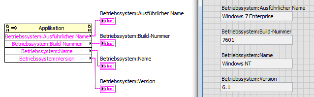

Hallo Zusammen,
ich möchte mit LabView 2013 mit dem Appbuilder einen Installer erstellen.
Das funktioniert auch alles soweit.
Nachdem es sich um LV2013 handelt und dieses nicht offiziell für Win10 freigegen ist, möchte ich beim Installer abfragen, ob es sich um Windows 10 handelt und die Installation verhindern. Ich habe die Einstellung gefunden, bei der man die minimale Windowsversion angeben kann. Gibt es auch die Möglichkeit die maximale Windowsversion anzugeben? Hierzu hab ich nichts gefunden. Bzw. gibt es einen Workarround?
Falls es nicht beim Installer abgefangen werden kann, gibt es die Möglichkeit dies beim Start der Installierten Anwendung zu tun? (Die Frage ist mehr erste jetzt gekommen; hab hierzu noch nicht gesucht. Nur falls jemand spontan einen Link zu hand hat Wink)
Danke euch und ein schönes Wochenende.
Christoph

Hallo Christoph,
Zitat:Gibt es auch die Möglichkeit die maximale Windowsversion anzugeben?
Nein.
Zitat:gibt es die Möglichkeit dies beim Start der Installierten Anwendung zu tun?
Ja.
Es gibt da Properties der Klasse "App", da bekommst du auch die OS-Version mitgeteilt…
Nachtrag: So in etwa:

Hallo GerdW,
Danke für die Info.
War ein paar Tage unterwegs, darum erste jetzt die Antwort.
Damit sollte das Problem zumindest beim Start der Software abfrangbar sein.
Vielen Dank und viele Grüße
