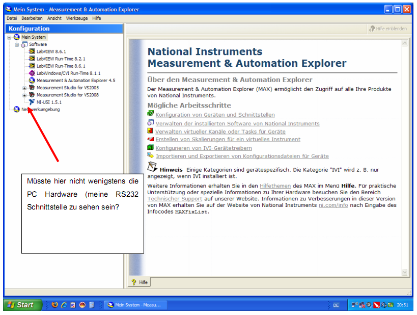

ich versuche schon seit einer Woche LabVIEW richtig zu installieren. Mein Problem ist aber folgendes: Wenn ich den measurement & automation explorer nach der Installation öffne, wird dort keine Hardware angezeigt. Ich habe ja auch noch keine Hardware, die ich verwende (Messkarten...) und installiert habe, aber es wird eben auch nicht die Hardware angezeigt, die im Rechner Standartmäßig drin ist, meine Schnittstelle zum Beispiel. Diese brauche ich aber, denn ich will eine Kommunikation zwischen Rechner und externen Gerät aufbauen. Wenn ich aber die entsprechenden Beiträge richtig verstanden habe, muss aber auch die Schnittstelle LabVIEW bekannt sein. Im Geräte Manager wird sie auch richtig angezeigt...
Die RS232 ist eine feste Schnittstelle, also nicht über USB oder so, ich verwende Windows XP
Die Frage: Was muss ich tun, damit ich im measurement & automation explorer meine Computereigene Hardware (vor allem meine RS232/COM1 sehe und diese dann auch später verwenden kann?
Eine Anmerkung: Bei der Installation werde ich jedesmal gefragt, ob ich Gerätetreiber (auf CD) habe, was ich verneine, denn ich habe ja 1. keine CD und 2. keine "zusätzliche" Hardware. Muss ich an dieser Stelle einen Treiber angeben? Wenn ja: Welchen?
Anbei ein <strike>PDF mit einem</strike> Screenshot von meinem MAX.
Danke für eure Hilfe!

Du kannst über die VISA Funktionen direkt auf den COM Port zugreifen. Die passenden Funktionen findest du im Blockdiagramm in der Funktionspalette unter:
"Funktionen->Programmierung->Datenkommunikation->Protokolle->Seriell"

Wenn du es schon schaffst, einen Screenshot noch zu bearbeiten, um ein Feld mit Text einzufügen, dann lade ihn bitte als Bild (png oder jpg) hoch, und nicht als PDF. Ein Bild wird inline im Browser angezeigt, für das PDF muss ich erst ein Programm starten.
Hardware-Schnittstellen werden wohl kaum unter dem Punkt Software angezeigt. Bei mir liegt RS-232 unter "Geräte und Schnittstellen -> Seriell und Parallel".
Ich bezweifle aber, dass das ohne VISA-Treiber angezeigt wird, und der ist bei dir nicht installiert!

Ich weiß, dass man mit den VISA Elementen (z.B.: "VISA: öffnen") die COM Schnittstelle öffnen kann. Ich habe erstmal versucht mit dem Beispiel aus dem "Beispiel VI Bereich" (Terminal.vi) hier im Forum serielle Komunikation zu verstehen, aber in LabVIEW wird die Schnittstelle nicht erkannt, jedenfalls wird kein COM Port nicht angezeigt. Ich habe im Buch "Einführung in LabVIEW" von Georgi dann gelesen, dass alle Hardware, die verwendet werden soll, auch erstmal im MAX sein muss, in diesem Buch sieht das zumindest so aus.
Wie ihr seht ist aber bei mir im MAX keine Hardware instaliert, sondern nur Software, das ist ja mein Problem.
Habe ich es richtig verstanden dass ich dazu noch einen VISA treiber zusätzlich installieren muss? Wie geht das? Ich dachte, die sind bei der Standartinstallation schon mit dabei?

Ich habe dir deine Frage eigentlich schon beantwortet.
Ja, du musst den VISA-Treiber runterladen bei NI.com, dann das ist alles bei den Studentenversionen nicht mit dabei.
Dazu gehst du z.B. hierin:
http://joule.ni.com/nidu/cds/fn/p/sb/navsR...amp;x=0&y=0
Offtopic2
http://www.k-faktor.com/standart/, ..., ich kenne nur eine Standardinstallation, und das ist die Studiversion bestimmt nicht, eben weil die ganzen Hardware-Treiber fehlen.
P.S.: Nicht jede Hardware, die man mit LabVIEW anspricht, muss im MAX auftauchen, vor allem nicht Nicht-NI-Hardware!

vielen Dank für deine Antwort. Ich hab die VISA installiert und es funktioniert.
