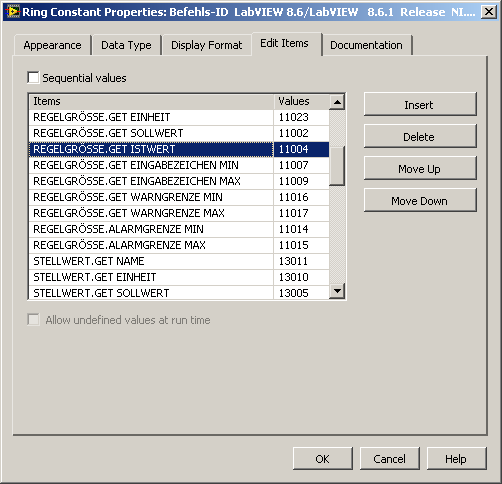

also, ich möchte mit meinen LabVIEW Version 10.0 einen Klimaschrank vom Typ WK 3 - 340/40 ansteuern und die Temperatur einstellen usw.
Bei meinem steuerbaren Labornetzgerät von ea war das kein Problem, da gibts die VI's gleich auf der Homepage, bei diesem Klimaschrank bin ich jedoch an meine äußerst begrenzten LabVIEW kenntnisse gestoßen.
Wäre echt super wenn mir irgendjemand helfen könnte bzw. hinweise geben könnt wo ich nachlesen könnte wie ich dieses Problem angehe..

mit unseren neueren Weiss-KS könnten wir auch direkt über TCP/IP kommunizieren, die älteren haben aber nur ne RS-232-Ansteuerung.
Deswegen sprechen wir mit den meisten unserer KS indirekt über S!mpati, d.h. über TCP/IP auf den "Steuerrechner" und von dort auf die KS.
Irgendwo in den Handbüchern stehen die Befehle...daraus haben wir einen "Ring" gemacht...siehe folgendes Bild. Die Befehls-ID "11004" zusammen mit dem Parameter "1" liefert dann den aktuellen Temperaturwert, die Befehls-ID "11002" zusammen mit dem Parameter "2" den Sollwert der Feuchte. Es müssen noch ein paar Steuerzeichen hinzu, das krieg ich jetzt aber nicht so einfach auf die Reihe...steht aber wie gesagt irgendwo im Manual!
Achim

Ich hätte gerne das ASCII-2-Schnittstellenprotokoll und die dafür vorgesehenen Befehle genommen, hier einfach mal ein Beispiel für das Auslesen des Istwertes:
&01l<CR>
Eigentlich alles klar soweit, nur das Zeichen zwischen Busadresse und Ende-Text bereitet mir ein wenig Bauchweh. Es soll die Aufforderung zum Senden des Istzustandes sein, aber da l(L) und I(i) recht
ähnlich sehen weiß ich nicht so recht was hier gemeint ist. Ich bezweifle stark, dass man hier mit Logik und i für istwert rangehen kann...
P.s.: Einfach ausprobieren geht leider auch noch nicht, da ich noch keinen Zugang zum Schrank selbst habe, ich will soweit es geht alles einmal vorbereiten, damit es dann der Test so schnell wie möglich anlaufen kann :-D
Schonmal vielen Dank

EDIT2: Habe jetzt endlich grünes Licht bekommen und konnte alles testen: Es war ein I(i wie istwert) und den Stellwert lass ich einfach auf Default 100.00
Die Kommunikation passt, aber auch nur weil ich so viele andere Threads gelesen habe Smile super Forum hier
