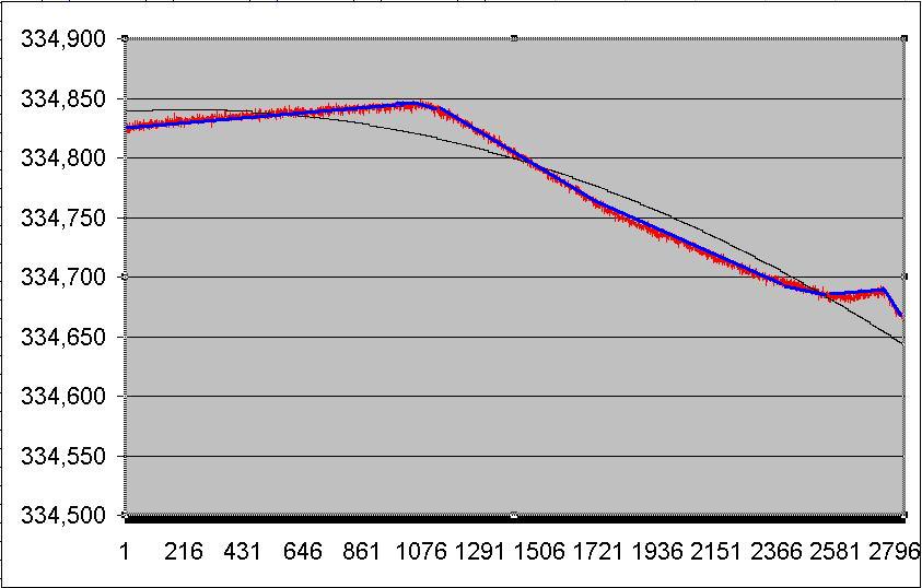

Ich messe die Kapacität eines Kondensator jeden Sekunde und bekomme ich die rote Kurve. Ich muss eine Linie an die rote Kurve interpilation, darum brauche ich die General Polynomial Fit.vi und bekomme die schwarze Kurve, aber möchte die blaue Kurve(oder änlich) bekommen.
Welche VI muss ich brauchen, daß ich die blaue Kurve bekommen?

Hallo Koko,
für mich sieht das eher nach einer Mittelwertbildung aus, als nach einer Interpolation.
Bilde doch den Mittelwert über ein paar Samples und du solltest die blaue Kurve erhalten.

<div align="left">Hallo, Koko,
stimme meinem Vorschreiber zu, Mittelwertbildung bzw. Filterung ist wohl eher angebracht.
Aber wenn du bei Polynom bleiben willst, erhöhe mal den Grad des Polynoms. Dein Bild sieht so aus, als ob du nur eine Parabel anpasst, das haut natürlich nicht hin.
MfG, Jens</div>
