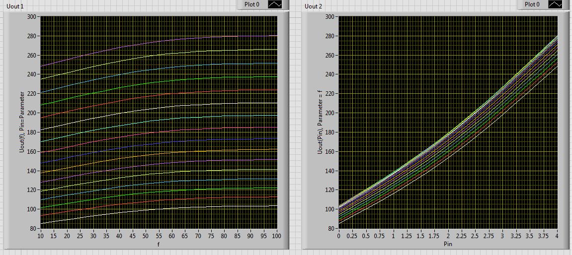

Also Das Ziel wäre, dass man die Ausgangsspannung UOUT in Abhängigkeit der zwei Variablen Frequenz F und Leistung PIN mit einem funktionalen Zusammenhang
f(F,PIN)=UOUT beschreiben kann... Von daher gibt der User zuerst die Frequenz ein
dadurch bildet sich eine Polynome Interpolation. ich habe jeder frequenz selber betrachtet. und für eine unbekannte Frequenz die keine Stützpunkte hat muss der User die Stützpunkte selber eingeben durch messen (ist nur bei einer neuer Frequenz bsp F=20 MHz)
und das Programm berechnet die Interpolation. Hier ist genau meine frage wie kann ich die ganze Interpolationsdaten speichern sodass das Programm nach der Eingabe der Frequenz weiß welche Polynom Interpolation verwenden, und wie macht es den Aufruf diesem Polynom??

Hallo amine,
der ganze Aufwand ist nur gerechtfertigt, wenn du bestimmte (nicht-lineare) Interpolationen durchführen willst. Für das einfache Interpolieren in einem 2D-Kennfeld gibt es schon fertige Funktionen wie diese hier...
So kann das aussehen, wenn man zu einem X-/Y-Punkt den Z-Wert sucht:
(Du musst noch eine "schöne" Methode wie bilinear wählen...)

(22.03.2013 16:56 )amine schrieb:  Also Das Ziel wäre, dass man die Ausgangsspannung UOUT in Abhängigkeit der zwei Variablen Frequenz F und Leistung PIN mit einem funktionalen Zusammenhang
Das VI von Gerd macht genau das:
Uout für jedes f und jedes Pin auszugeben.
Aber Uout würde eben nicht aus einem "funktionalem Zusammenhang" heraus berechnet, sondern durch intelligente (- damit meine ich besser als lineare -) Interpolation zwischen den Werten der gegebenen Tabelle.
Der Zweck wäre aber doch in beiden Fällen erreicht. Was würde Dich denn stören, wenn Du keine analytische Funktion hast? Als einziger Grund fällt mir ein, dass es höherwertige schöngeistige Interessen sind, die Dich nach einer solchen Funktion suchen lassen. Aber ein praktischer Grund fällt mit da nicht ein.

Habe mir mal die Mühe gemacht und das VI von Gerd mit Werten bestückt. Allerdings nicht die vollständige Tabelle mit 11*11 + 11 +11 Werten, sondern nur 3*3 +3 + 3 Werte. Aber du kannst immerhin sehen wie es lang läuft:

Zu deiner Frage: Vlt war ich nicht genauer bei der Darstellung des Problems...Es liegt eine Störung vor... ja mein Ziel nach dieser Interpolation ist eine Mathematische Zusammenhang zwischen die Spannung die Leistung und die Frequenz zu erschaffen...Warum?
der AD Wandler liefert pro Kanal eine Spannung und die obere Tabelle stellt die Zusammenhang zwischen den 3 Größen bei dem Power Detektor...Dies ist eine Bauteil mit der Aufgabe die Umwandlung Leistung-Spannung unter bestimmten Frequenz...meine Aufgabe wäre eine lernfähiges Programm zu entwerfen sodass für eine momentane Spannung die von einem Kanal der AD Wandler geliefert wird die zugehörige Leistung anzeigen. der User muss immer die Frequenz eingeben. Beispiel aus der Tabelle der PD:
wenn F =10 MHz
die momentane Spannung bei Kanal ai0 der AD Wandler U=85,210mV
ich bekommme dann die Leistung P = 0dBm
Deswegen brauche ich eine funktionale Zusammenhang zwischen den Größen ..andres geht nicht glaube ich oder?

Das verstehe ich trotzdem nicht. Angenommen, Du hast ein SubVI mit 2 Eingängen (Spannung, Frequenz) und einem Ausgang (Leistung). Es berechnet dir genau das was Du suchst. Was interessiert Dich dann, wie das SubVÍ im Inneren funktioniert? Ob es den Ausgangswert mittels einer Funktion oder mittels Interpolation einer Tabelle berechnet? (Der Unterschied ist nur: Die Tabelleninterpolation ist der Spatz in der Hand, die Berechnung mit Funktion die Taube auf dem Dach)
Nicht nur Labview, auch kein anderes Programm wird so schlau sein, dass es Dir eine Funktion benennt, die am besten zu irgendwelchen Messwerten passt. Diese Funktion musst Du selbst wählen. Da ist es z.B. vorteilhaft zu wissen, welche physikalischen Gesetzte dahinter stehen.
Beispiel: Approximation mit Polynom a + b*x + c*x²
Die Entscheidung für ein Polynom mit 3 Koeffizhienten musste von Dir kommen. Labview kann dann die optimalen Koeffizienten a, b, c finden. Genau so funktionert das auch mit Funktionen mit 2 unabhänigen Variablen.
Fazit: Wenn Du unbedingt den funktionalen Zusammenhang haben willst, benenne zuerst eine passende Funktion z = f(x,y) (mit freien Parametern so viel du willst). Der Rest ist Routine.
