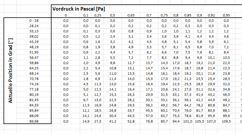

ich hätte da eine kleine Frage bezüglich der Iteration bei einer Matrix. Ich habe einen Volumenstrom, der in Abhängigkeit von einem Winkel und einem Vordruck ermittelt werden soll (Bild "Volumenstrom Matrix" zeigt das genauer).
Ich habe hierfür jeweils ein 1-D-Array für verschiedene Stützpunkte des Winkels und des Vordruckes. Die Werte der Stützpunkte für den Volumenstrom sind in einem 2-D-Array eingetragen.
Jetzt habe ich mit einem vorgefertigten Baustein ein Programm geschrieben, dass eigentlich einen Wert für den Volumenstrom ermitteln soll, wenn der Wert des Winkels oder des Vordrucks zwischen den in den Arrays vorgegebenen Stützstellen liegt (also eine Iteration/Näherungsfunktion ausführt).
Jedoch wird jedes mal der Wert 0 ausgegeben - woran könnte das liegen?
Habe mal meinen Programmcode als Screenshot mit angehängt.
Vielen Dank im Voraus Big Grin

die Daten sind an sich ein einfaches Array - hab die SubVIs mal in den Anhang getan. Das SubVI "Volumenstrom_Modell2" ist das Hauptprogramm.
Es wird nach der Durchführung der Fehlercode "-20145" ausgegeben. Laut LabVIEW ist eine mögliche Ursache "Analysis: Jede unabhängige Variable muss die gleiche Anzahl an Werten enthalten wie die abhängige Variable" - in der LabVIEW Hilfe für den Baustein steht, dass die Array Länge von X (Vordruck) gleich der Spaltenanzahl von Z (Volumenstrom) und die Array Länge von Y (Winkel) gleich der Zeilenanzahl von Z (Volumenstrom) sein muss. Das habe ich jedoch berücksichtigt daher kann es daran ja wohl nicht liegen.

Ich habe das mit den Zeilen- /Spaltenzeilen bei Erstellen der Arrays beachtet - ich habe die Arrays über eine Excel Datei eingeladen und nicht alle Werte per Hand eingetragen.
Deshalb habe ich die tatsächlichen Größen nochmals überprüft und heraus gefunden, dass bei dem einen Array des Vordruckes die falschen Daten eingelesen wurden und somit diese Voraussetzung nicht erfüllt war - habe das jetzt korrigiert und jetzt läuft es einwandfrei :-)
