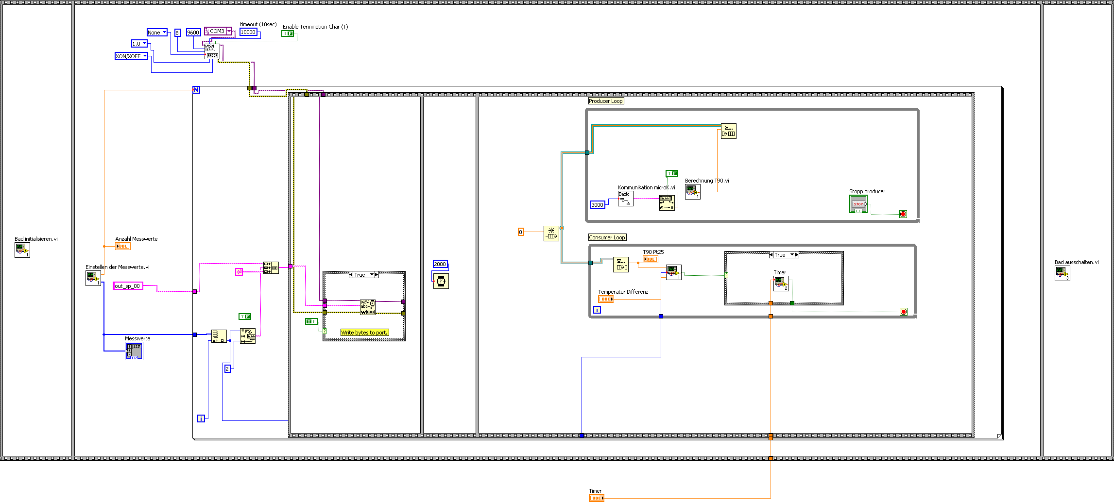

Ja, entschuldigung hätte ich eigentlich schon viel früher nochmal hochladen sollen.
Kommt jetzt wie gesagt auf die Consumer Schleife an

Hallo Hiwi,
was sollen wir mit dem Bild anfangen? Bitte das VI mit subVIs...
Hast du dir angeschaut, wie im Link mit dem Timer umgegangen wird?

Kalibrierstand
Hier die VIs incl. SubVIs
Ich werde mir gleich das VI zur Zeitmessung bei besagtem Thread anschauen.

Kalibrierstand
Habe mir auch gerade den Timer von dem oben genannten Post angeschaut. Ich glaube diesen kann ich auch für mein Programm adaptieren.
Ich habe meinen Fehler gefunden! Ziemlich doof und wahrscheinlich typisch anfänger, wenn ich die darstellung der Messwerte in die Producer Schleife lege funktioniert alle mit meinem Timer.
Vielen Dank für die super Hilfe!
Eine kleine Frage bleibt allerdings noch, habe schon im Forum gesucht aber leider nichts passendes dazu gefunden: kann ich ein Anzeigeelement eines SubVIs im MainVIs anzeigen lassen?

Hallo Hiwi,
Zitat:Anzeigeelement eines SubVIs im MainVIs anzeigen
Ja, Stichworte: Referenzen, globale Variablen, FGVs, Queues, Melder... Generell trifft diese Frage alle parallel ablaufenden Prozesse, also auch parallel laufende Schleifen.
Noch ein Hinweis dazu: muss das subVI eine eigene Schleife haben oder sollte es nicht besser im Kontext der Schleife des MainVI laufen? Siehe wieder Timer im anderen Thread: der braucht auch keine eigene Schleife...

Kalibrierstand
Ja, ich möchte das Timer VI auch noch umändern nach dem Vorbild des VIs in oben genanntem Thread
