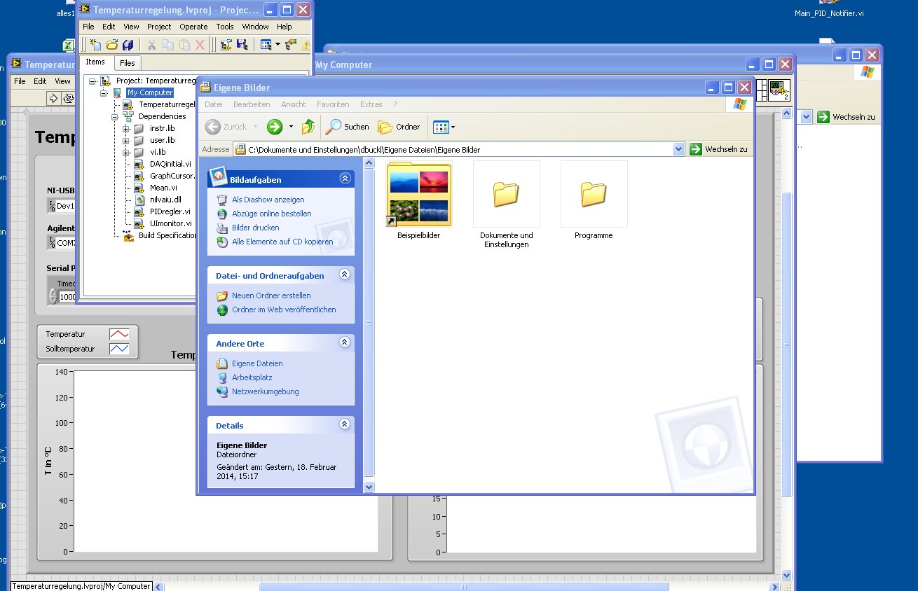

Hi Leute,
bisher habe ich meine Labview Programme immer als Projekt gespeichert und dann per email verschickt, da ich selbst keinen Application Builder auf dem PC habe. Das hat soweit auch immer funktioniert.
Diesmal wollte ich es wieder so machen allerdings fehlt so ziemlich alles wenn ich das aktuelle Projekt Temperaturregelung.llb kopiere oder verschicke (alle drei dateien .aliases und .lvlps)
Sofern ich das Projekt aus Labview irgendwo abspeichere ist alles hinterlegt, kopiere ich aber das Projekt fehlen sämtliche SubVIs und sogar beim Hauptprogramm steht dahinter [Warning: has been deleted, renamed or moved on disk].
Ok normalerweise würde ich sagen durch das Kopieren ist die Verknüpfung verloren gegangen, aber bisher hat das bei meinen anderen Projekten eigentlich auch ohne Probleme funktioniert.
Hat ja auch keinen Sinn wenn das Projekt nicht so gespeichert werden kann das man es auch verschicken kann oder?

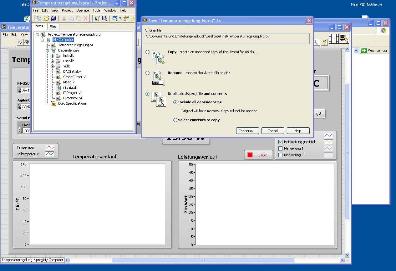

Habe übrigens auch versucht das komplette Projekt mit den verwendeten Unterordnern über "Duplicate hierarchy to new location" zu speichern, was auch funktioniert. Will ich das ganze allerdings kopieren oder verschicken wird mir gesagt der Dateipfad wäre zu lang. Gezippt geht das kopieren zwar aber beim entpacken ist wieder der dateipfad zu lange Blink
Stelle ich mich mal wieder selten dämlich an Confused oder funktioniert da irgendwas nicht?
Gruß Domi

zeig doch mal einen Screenshot der Vorschau, wenn du eine Projekt-Distribution oder ein ZIP erstellst.
Ich hoffe, das geht ohne installierten AppBuilder…

Leider ist mir auf Grund deiner Erklärungen nicht klar, wo deine VIs im "Original" abliegen.
Zur Sicherheit: Dir ist schon klar, dass die *.lvproj Datei NICHT die VIs des Projekts enthält. Das ist nur ein Meta-Datei mit Informationen über die enthaltenen und benötigten VIs. Deshalb geht nur das Kopieren eine *.lvproj auch schief, da fehlen dann alle VIs. Anders sieht es bei Save as aus...
Ein gut gemeinter Hinweis (den du hoffentlich schon befolgst):
Alle VIs eine Projekts (also alles außer instr.lib oder user.lib) solltest du im selben Hauptverzeichnis auf deinem PC ablegen. Dann kannst du ohne Probleme das komplette Verzeichnis (inkl. Unterverzeichnissen) auf dem Rechner hin- und herkopieren und dann das Projekt wieder öffnen.

das mit dem *.lvproj ist mir schon klar, allein schon weil das nur 30kb groß ist Happy
Habe es jetzt aber hinbekommen indem ich alle VIs auch die aus der user.lib die ich selbst erstellt habe und das Hauptprogramm in einen gemeinsamen Ordner (ohne weitere Unterordner) gepackt habe.
Daraufhin habe ich die Zuweisung der SubVIs im Hauptprogramm geändert auf diesen Ordner (replace->SubVI aus dem Ordner) und dann hat es funktioniert Smile
Einzig und allein den Agilent Gerätetreiber habe ich in instr.lib gelassen, wo er ja auch hingehört
Danke für die Hilfe euch beiden!
