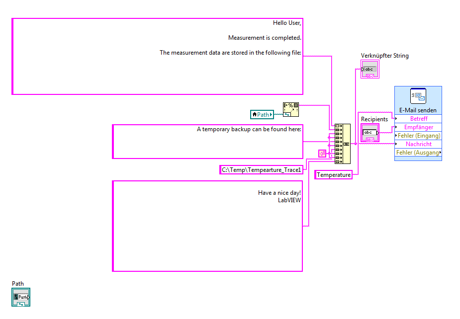

Hey Leute,
ich möchte gerne per Email eine Information an den Nutzer meines Programms schicken, damit er weiß wo die Dateien abgespeichert sind und die Messung abgeschlossen ist. Email versenden klappt super, jedoch möchte ich das im Text der Email die Pfade zu den Dateien als Hyperlink dargestellt sind.
Hat jemand von euch damit schon Erfahrung gesammelt und kann mir bei dieser Task helfen?

Eine Email ist nur Text. Wenn der Empfänger einen Link zum Anklicken haben soll, muss du einen Link in deine Mail schreiben und er muss ein Mailprogramm haben, dass mit HTML-Mails zurecht kommt und diesen Link interpretieren kann.
Versuch mal folgendes in deine Mail zuschreiben:
<a href="file:///\\Rechnername\Verzeichnis\">Daten\</a> wenn deine Daten auf einem Netzlaufwerk liegen, oder
<a href="file:///d:\Verzeichnis\">Daten\</a> wenn die Daten lokal auf dem Rechner liegen.
Damit das funktioniert, muss die Mail allerdings als HTML-Mail versendet werden.
Der Text sollte mit <html> beginnen und mit </html> aufhören. Und der Header sollte die Zeile "Content-type: text/html; charset=iso-8859-1" enthalten.
Mit Mails aus LabVIEW heraus habe ich mich aber noch nicht beschäftigt, da musst du mal schauen wo da was wie eingestellt wird.
Edit:
Schau dir mal im Beispielfinder "Send Email using SMTP Client" an. Bei SetMessageText kann man HTML auswählen. Probier einfach mal folgendes als Message zu übergeben:
<html>
<a href="file:///c:\">Computer\</a>
</html>
und schau, ob das bereits funktioniert.
