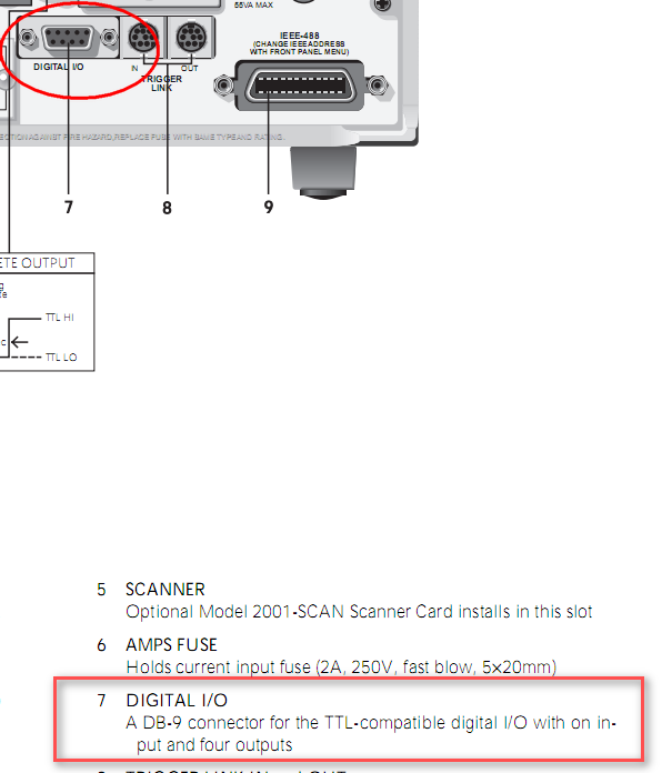

17.04.2009, 07:51 (Dieser Beitrag wurde zuletzt bearbeitet: 17.04.2009 07:53 von jg.)
Keithley DMM 2001
' schrieb:(Wenn Du bei Keithley schaust siehst Du sogar den serial Port auf dem Bild).
@rolfk:
Meinst du, dass dies hier ein Serial Port ist? Im Handbuch steht da aber was anderes:

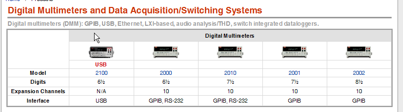

EDIT: Auch auf der Startseite von Keithley steht beim 2001 nichts von RS-232:

17.04.2009, 11:59
Keithley DMM 2001
Nochmal ein letztes Mal (hast du meine Postings gelesen?)! Laut Datenblatt und Internet-Seite (vgl. meine Screenshots) hat das DMM 2001 keine RS232 Schnittstelle. Und wenn dir das der Support von Keithley erzählt hat, dann stimmt da was nicht!

' schrieb:@rolfk:
[attachment=45656:Image01.png]
Ok, ich hab mal in den Manuals nachgeschaut und Du hast recht. Das 2000 hat einen RS-232 Port aber das 2001 nicht.
