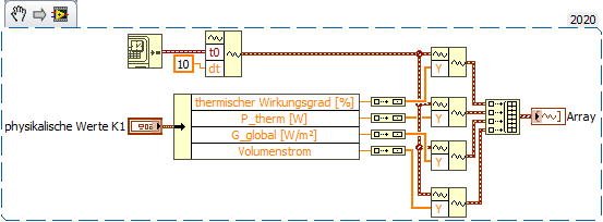

ich will im unten beigefügten VI mehrere Graphen in einem Diagramm darstellen. Wie schaffe ich es, dass ich beispielsweise den Volumenstrom (Bsp: 1l/min) und die Strahlung (Bsp: 2000 W/m²) darstellen und den unterschiedlichen Größen verschieden Y-Achsen zuordnen kann?
Es geht um das SubVi (daten visualisieren physikalische Kennwerte) oben rechts im Haupt VI. Sind beide beigefügt.

Zitat:ich will im unten beigefügten VI mehrere Graphen in einem Diagramm darstellen.
Du willst wahrscheinlich mehrere Plots in einem Graph Diagramm/Chart darstellen, oder?
Dann solltest du das auch so sagen (bzw. die richtigen Begriffe verwenden)!
Zitat:Wie schaffe ich es, dass ich beispielsweise den Volumenstrom (Bsp: 1l/min) und die Strahlung (Bsp: 2000 W/m²) darstellen und den unterschiedlichen Größen verschieden Y-Achsen zuordnen kann?
1. Im Chart einen Rechtsklick auf die Y-Achse, dann "Achse kopieren".
2. Dann die Plotlegende sichtbar machen.
3. Dort dann die Plots den Achsen zuordnen…
Der letzte Punkt geht natürlich auch programmatisch mit Propertynodes…
Zu den VIs:
Wie immer solltest du vereinfachen:
Warum bei 4 Waveforms viermal t0 und dt definieren, wenn einmal auch ausreicht?
MainVI:
Dein subVI wird nirgends aufgerufen!
Warum nun wieder lokale Variablen für "Temperaturen" und "phys. Werte K1"? Hast du keinen Draht mehr übrig?
