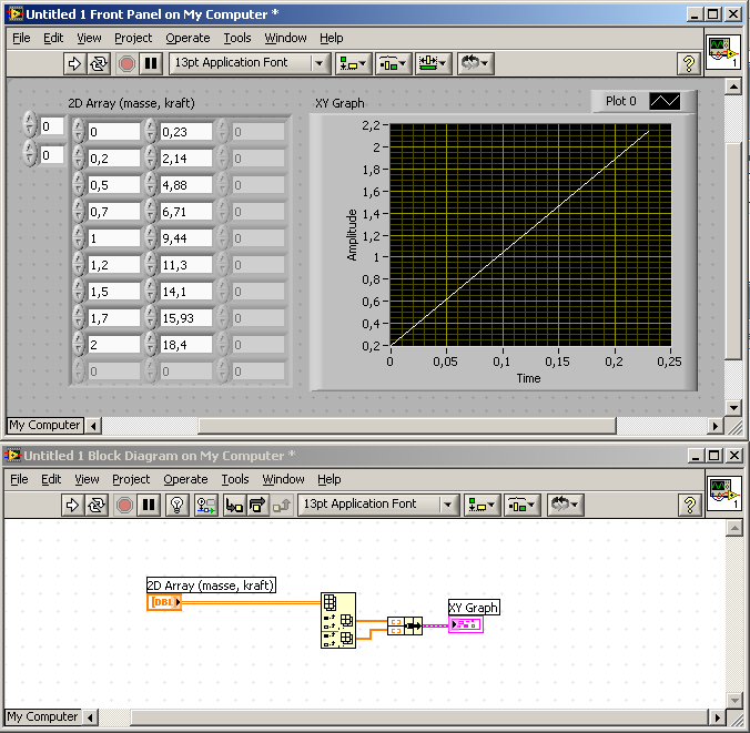

ich möchte gern aus einem 2d array die daten in einem diagramm anzeigen lassen aber
als eine KURVE.
euer anfängerCool
danke für jede hilfe
rensen

Was willst Du denn darstellen: Masse und Kraft über der Zeit oder Masse als Funktion der Kraft oder Kraft als Funktion der Masse?

x achse = masse
y achse = kraft

Kennlinie im Diagramm anzeigen
' schrieb:x achse = masse
y achse = kraft
danke!!
rähnsen
joh, da bietet sich doch förmlich ein XY-Graph anBig Grin
die Hilfe, wie der verdrahtet werden muss, bekommst du in dem du einen XY-Graph auf dem Frontpanel einfügst, die context help (Strg+H) aktivierst und im Block-Diagramm die Maus auf das Icon schiebst ...
das klappt irgendwie nicht..
fehler:
You have connected a scalar (non-array) data type to an array of the same data type. This type conflict may be resolved by building the scalar type into an array. Check for a tunnel on a loop that has indexing incorrectly disabled.
The type of the source is cluster of 2 elements.
The type of the sink is 1-D array of cluster of 2 elements.
wie kann ich das ändern..
danke!

ich möchte folgende wertepaare anzeigen lassen die ich manuell in die 2d eingabe eingebe:
masse kraft
0 0,23
0,2 2,14
0,5 4,88
0,7 6,71
1,0 9,44
1,2 11,3
1,5 14,1
1,7 15,93
2,0 18,4
das müsste annähernd eine gerade werde nklappt aber mit xy nicht...
das vi(192.15kb) ist das aktuelle..
danke
rene
' schrieb:das müsste annähernd eine gerade werde nklappt aber mit xy nicht...
bei mir wird das ne gerade. hast vielleicht nen krummen monitor?Wink
so sieht das bei mir auch aus..ist ja aber nicht richtig die x achse soll alle werte der masse enthalten
und die y achse alle werte von der kraft...
