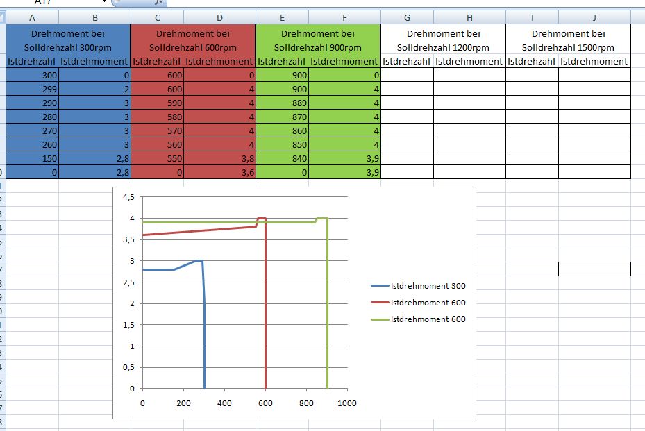

Hallo Forum,
ich bin gerade auf ein Problem gestoßen und stehe momentan auf dem Schlauch dieses in Labview umzusetzen. Dabei geht es um die Erstellung einer Drehzahl Drehmomentkennlinie für Servomotoren. Ich habe einen Prüfstand welcher mir die aktuellen Werte für Drehzahl und Drehmoment liefert (noch weitere, aber für die Kennlinie vorerst unintereesant).
Die Werte kommen von einer SPS via Modbus TCP und liegen in Labview als dbl Werte vor.
Prinzipiell soll das Ganze später so aussehe, dass eine Kennlinie für verschiedene Drehzahlen (Anzahl einstellbar) aufgenommen werden soll. Im Anhang habe ich in Excel ein Diagramm erstellt, von dem wie es später aussehen soll.
Für jede Drehzahl soll ein neuer Plot im gleichen Diagramm erstellt werden. (X-Achse fix skaliert auf 0...3000rpm). Das xy-graph Beispiel habe ich mir bereits angesehen, jedoch weiß ich derzeit nicht wie ich die for-schleife bei mir integrieren soll um das array zu füllen.
Im Prinzip ist das ja ein mehrspaltiges Array, bestehend aus einer Spalte für Drehzahl und eine für Drehmoment. Meherere aneinandergereiht erbigen die verschiedenen Plots. (Siehe Excel Diagramm)
Das zur Theorie, nur wie kann ich das umsetzen?

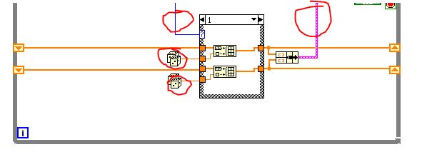

09.09.2010, 09:43
Beiträge: 17.498
Kennlinie in xy graph aufnehmen (Drehzahl Drehmoment)
Hallo Andy,
mich stören die nicht...Smile
Anbei dein VI mit geänderter Art, die Plots zu löschen. Man kann schließlich auch eine Konstante nehmen, statt aus einem Array alle Elemente zu löschen...Lv09_img2
Wenn du wirklich subVIs machen willst, würde ich jeweils 2 SRs zu einem zusammenfassen und dann den jeweiligen Plot darin speichern. In deine obere Schleife habe ich auch noch ein SR gepackt, dann entfällt nämlich die lokale Variable (Dataflow!). Außerdem könnte man beide Schleifen in eine einzige packen, dann braucht man nur einen Stopp-Button.

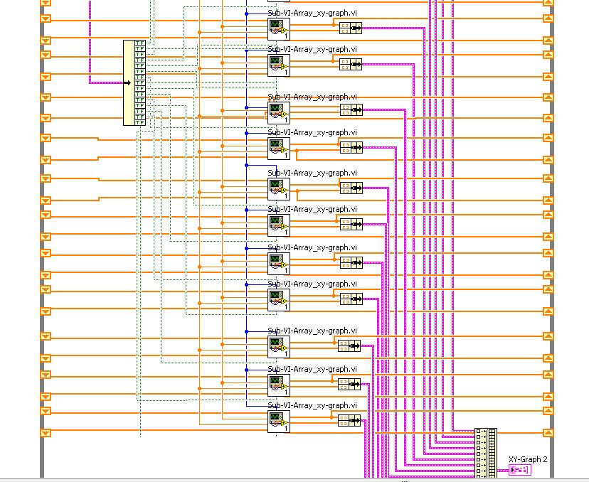

09.09.2010, 12:29 (Dieser Beitrag wurde zuletzt bearbeitet: 09.09.2010 18:52 von jg.)
206racer Offline
Beiträge: 40
Registriert seit: May 2008
63263
Hallo GerdW,
ich möchte (bis zu) 15 Plots in einem xy-diagramm aufgezeichnet haben.
Dabei ist jedem Plot eine Drehzahl zugeordnet. Wenn Drehzahl bspw 1000rpm ist, dann soll ein Plot loslaufen. Stellt man die Drehzahl nun auf bspw 1200rpm, so geht die Aufzeichnung für 1200rpm los. So habe ich dann bis zu 15 Drehzahlen und deren Drehmomente in einem Diagramm. Siehe mein erster Post mit dem Excel Diagramm.
Ich habe das nun so umgesetzt, dass ich 15 Plots auszeichnen kann. Jedoch ist das mit den Schieberegistern sehr unübersichtlich.
Daher würde ich das gesamte VI gerne in ein SubVi packen und nur die 3 Eingänge und 1 Ausgang haben.
Lv09_img2
Sonstige .vi  xy_graph.vi (Größe: 35,99 KB / Downloads: 271)
09.09.2010, 12:32 (Dieser Beitrag wurde zuletzt bearbeitet: 09.09.2010 12:33 von GerdW.)
Beiträge: 17.498
Hallo Andy,
arbeite mit einem Array of Plots! Nutze entweder die Drehzahl direkt (bei fest vorgegebenen Werten, Enum-Control) oder einen zusätzlichen Index-Eingang (bei variablen Drehzahlvorgaben, Ring-Control), um den jeweiligen Plot im Array zu indizieren. Nur noch ein SR, nur geringfügig höherer Aufwand im dann einzigen SubVI...
