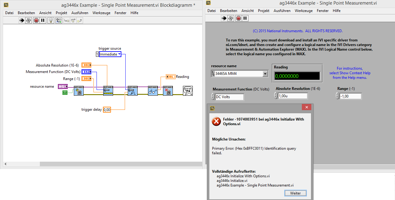

Hallo zusammen!
Ich habe ein neues Agilent / Keysight 34465A DMM bekommen und schaffe es nicht damit Messungen über LabVIEW durchzuführen. (LabVIEW 2014 SP1)
Im Haus haben wir einige "alte" Agilent Messgeräte (34405A, 34410A), diese werden alle über VISA angesprochen. Das 34465A hat nur noch IVI Treiber - für mich also auch Neuland. Habe mich da natürlich eingelesen (gibt's ja Tutorials usw) und denke, dass meine Konfiguration im NI MAX eigentlich passen sollte. Eine Messung durchzuführen habe ich aber jetzt in mehr als zwei Tagen nicht geschafft...
Meine Versuche beschränken sich mittlerweile auf das Beispiel VI für die Single Point Messung.
Wenn ich das VI starte kommt Fehler: -1074003951 Primary Error: (HEX 0xBFFC0011) Identification query failed.

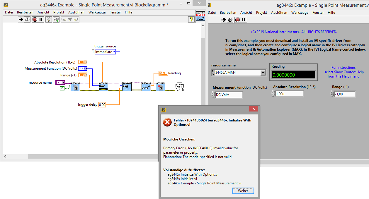

Setzte ich für den nächsten Versuch den "ID Query" Eingang vom Initialisierungs VI auf False kommt der Fehler: -1074135024 Primary Error: (HEX 0xBFFA0010) Invalid value for parameter or property. Elaboration: The model specified is not valid.
Ich bin aufgrund vom letzten Satz "model specified is not valid" unsicher ob das Problem jetzt in meiner IVI konfig. oder möglicherweise am Treiber bzw. VI selbst liegt?!
Wenn ich im NI MAX mit dem DMM kommuniziere und *IDN?\n sende erhalte ich die Antwort:
1: Write Operation (*IDN?\n)
Return Count: 6 bytes
2: Read Operation
Return Count: 72 bytes
Keysight\sTechnologies,34465A,MY54500397,A.02.06-0​2.37-02.06-
00.48-02-01\n
