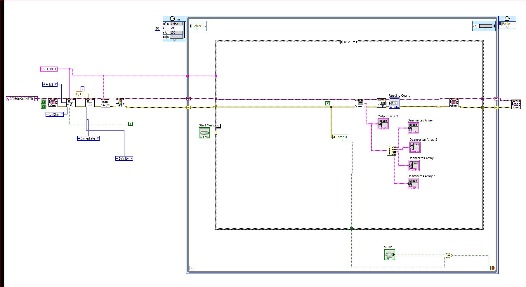

Servus,
ich habe folgende Aufgabe anstehen:
Equipment: Keysight 34980A mit 20-Kanal FET Optokoppler Karte
Ich muss das Instruments so konfigurieren, dass es beständig 8 Kanäle scannt (4-Drahtmessung R) und dass möglichst schnell (alle innerhalb 100ms oder noch schneller)
Das funktioniert schon so weit, dass im Display des Geräts "Scanning" angezeigt wird.
Jetzt will ich getriggert (SW oder anderes Event) den letzten Scan abholen - das geht doch mit dem Fetch Sub-VI, oder ?
Auf alle Fälle bekomme ich immer einen Timeout Fehler, wenn ich die Triggerkonfig auf "Infity" umstelle...
Vielleicht kann mir dabei einer von Euch helfen...
Besten Dank
LG

Hallo Wolferl,
(empirisch ermittelte) Grundregeln bei Gerätetreibern:
- erstmal das Handbuch zum Gerät lesen
- dann das dort gelesene mit dem im TreiberVI vorgefundenen vergleichen
- letztendlich stecken in den TreiberVIs nur VISA-Funktionen, also notfalls mal selbst ein VISARead/Write mit den passenden Parametern erstellen…
Zitat:Ich muss das Instruments so konfigurieren, dass es beständig 8 Kanäle scannt (4-Drahtmessung R) und dass möglichst schnell (alle innerhalb 100ms oder noch schneller)
Kann dein Gerät überhaupt auf 8 Kanälen die Widerstandsmessung (inkl. der Umschaltvorgänge) innerhalb von 100ms durchführen? Also nur 12.5ms pro Kanal?
Stimmen die benutzten Parameter dafür, falls es überhaupt möglich ist?
Zitat:Jetzt will ich getriggert (SW oder anderes Event) den letzten Scan abholen - das geht doch mit dem Fetch Sub-VI, oder ?
Wahrscheinlich, vielleicht aber auch nicht…
Die genaue Antwort findest du im Manual deines Gerätes - siehe Grundregeln oben!
Zitat:Auf alle Fälle bekomme ich immer einen Timeout Fehler, wenn ich die Triggerkonfig auf "Infity" umstelle...
Du bekommst einen Timeout-Fehler aufgrund zeitlich begrenztem Warten, wenn du den Trigger aus "unendlich" umstellst? Nicht, dass es da einen Zusammenhang geben könnte…
Zum Bild:
- Wozu die TimedWhileLoop? Die ist hier überhaupt nicht hilfreich… Nimm eine normale While-Loop! Und warum 10ms Iterationszeit?
- Ist der Treiber des Keithleys Punkt-/Komma-sicher? Ich stelle meine Rechner ja immer auf den englischen Dezimalpunkt um…
- Die Status-Abfrage des Fehlerdrahtes gehört (IMHO) nach die Case-Struktur…
- Schon mal AutoCleanup benutzt?
