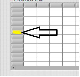

Ich möchte gerne eine Tabelle erstellen und in dieser Tabelle wäre es schön, wenn ich in einem der Felder ein Bool-Element einsetzen könnte, so dass der Anwender später einfach klicken kann, ob der Zustand zu der Tabellenzeile TRUE/FALSE ist. Kann ich solche Anzeigeelemente in Tabellen einfügen?
Alternativ wäre noch praktisch, wenn ich bei einem mehrspaltigen Listenfeld die Hintergrundfarben des Zeilentitels beliebig setzen könnte. Leider habe ich im Eigenschaftsknoten dazu noch nicht die Möglichkeit gefunden, die Hintergrundfarbe beliebig zu setzen, so dass z.B. das dritte rot und das neute grün ist. Geht das?

Für die Header gibts keine unterschiedlichen Farben, glaube ich...

Hallo Hasenfuss,
zu den Zeilentiteln&Farbe: Lies dir die Hilfe zur Property "AktiveZelle" durch! Du kannst durchaus auch den Zeilentitel (exklusiv) auswählen und bearbeiten:

vielen Dank zu dem Link, da steht glaub ich alles drinnen, was ich brauche.
Hallo GerdW,
vielen Dank für Deinen Hinweis bezüglich der aktiven Zelle. Genau darein hab ich natürlich nicht geschaut.
