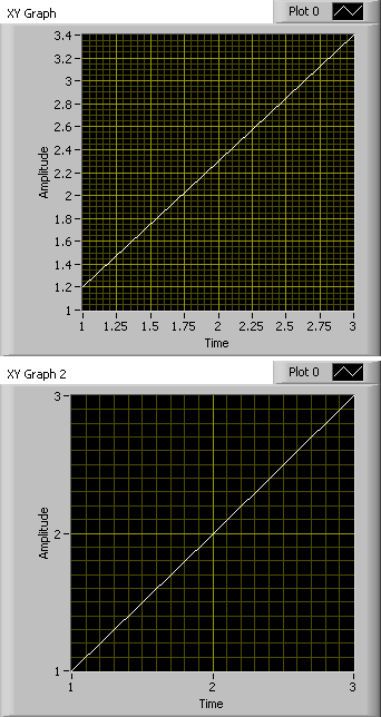

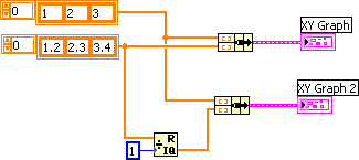

Ja. Schau mal hier.
Gruss, Eugen
24.10.2006, 09:52
Kommastellen abschneiden
' schrieb:Ja. Schau mal hier.
Gruss, Eugen
Ja, sorry, der Verlauf bleibt gleich.
Na gut, dann wirklich mit 10 multiplizieren oder mit ModuloVI Float nach Integer umwandeln.

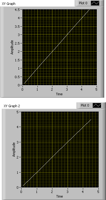

Hier alle mir bekannten Varianten.
Aufpassen, es gibt Unterschiede bei der Aufrundung. Probiere die mal aus.
Gruss, Eugen
