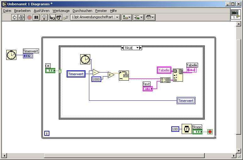

bin zum ersten mal auf der seite und finde diese einrichtung echt toll!
--> nun zu meiner Frage:
ich möchte über ein textfeld eine kleine notiz oder einen kommentar einfügen.
dabei soll dann, wenn ich auf einen butten (zb "OK") drücke, mein eingegebener kommentar und die verstrichene zeit in einer tabelle angezeit bzw nach mehrmaliger eingabe aufgelistet werden
leider habe ich über haupt keine schlaue idee wie ich das anfangen soll???
Vielen Dank schon mal im Voraus für eure Unterstützung
otti

Kommentar
Hi Otti!
Erst mal willkommen im Forum!
Hab mal einen Lösungsvorschlag für dein Problem angehängt.
Lg Stefan

Kommentar
hallo Stefan,
vielen dank für die schnelle hilfe!
ich komme mit dem was du mir geschreiben hast soweit hin,
allerding würde ich gerne 3 strings, sprich text, vergangene zeit und zeitstempel in die tabelle einfügen
--> wie muss ich machen, sodas ich die 3 sachen jeweils in einer spalte auf einer zeile hinbekomme
denn einfach das "array-erstellen" um eins erweitern funktioniert sonicht ganz
lg otti
26.04.2006, 22:15
Otti Offline
Beiträge: 36
Registriert seit: Apr 2006
04275
Kommentar
...habs´s selbst herausgefunden
--> hatte ne falsche konstante gewählt
mfg otti

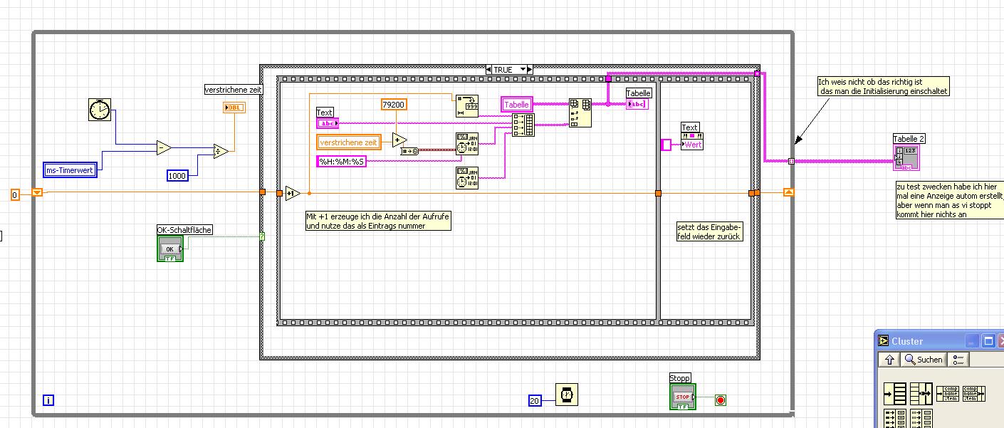

Kommentar
hallo,
ich habe das oben gezeigte programm erstellt und es funktioniert nach stefans anleitung prima.
--> jetzt würde ich gerne am ende der messung das was in der tabelle steht abspeichern, dass ich diese später wieder so aufrufen kann...
leider geht das nicht soeinfach (oder ich hab einfach nicht den dreh raus)
wenn mir jemand weiter helfen könnte, wäre ich sehr dankbar!
mfg otti
PS: hab mal das VI und nen Bild dazu angehängt

28.04.2006, 22:23
oppossom Offline
Beiträge: 151
6.1:7.0
Kommentar
Hi Otti,
2 Vermutungen (allerdings noch nicht ausprobiert)
[list]Versuch mal, diese beiden Dinge einzubeziehen (einfachster Fall zum Testen: du erstellst eine lokale Variable von "Tabelle" und hängst sie nach der Schleife an "Tabelle 2".
Lg Stefan
