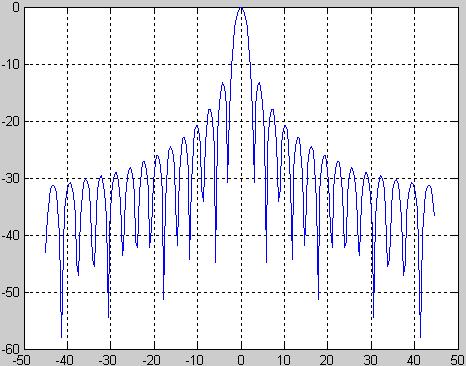

Folgenden Mathlabcode möchte ich gerne in LabVIEW umsetzen:

02.10.2009, 13:54
Komplexe Zahl in Array einlesen
' schrieb:Die Zeile stimmt. Das ganze Programm stimmt sogar.;)In Mathlab läuft die Sache ja bereits ohne Probleme.
Hilfreicher als Dein VI wäe ein Screenshot der Mathlab-Graphik für die genannten Beispielwerte.
Übrigens: LabVIEW unterscheidet nicht zwischen Spalten- und Zeilenvektoren. Das Transponieren eines Arrays (Bei 1D = Spaltenvektor <--> Zeilenvektor) funktioniert demzufölge nur mit 2D-Arrays, dafür gibt es eine Funktion.
02.10.2009, 14:03 (Dieser Beitrag wurde zuletzt bearbeitet: 02.10.2009 14:08 von jg.)
labview.dieter Offline
Beiträge: 7
Registriert seit: Oct 2009
80809
Der dazugehörige Plot:

02.10.2009, 14:31 (Dieser Beitrag wurde zuletzt bearbeitet: 02.10.2009 14:32 von GerdW.)
Hallo Dieter,
hier schon mal ein Beispiel zum Umsetzen deines Matlab-Codes nach LV...
(Natürlich die Konstanten durch entsprechende [korrekte] Berechnungen ersetzen!)
