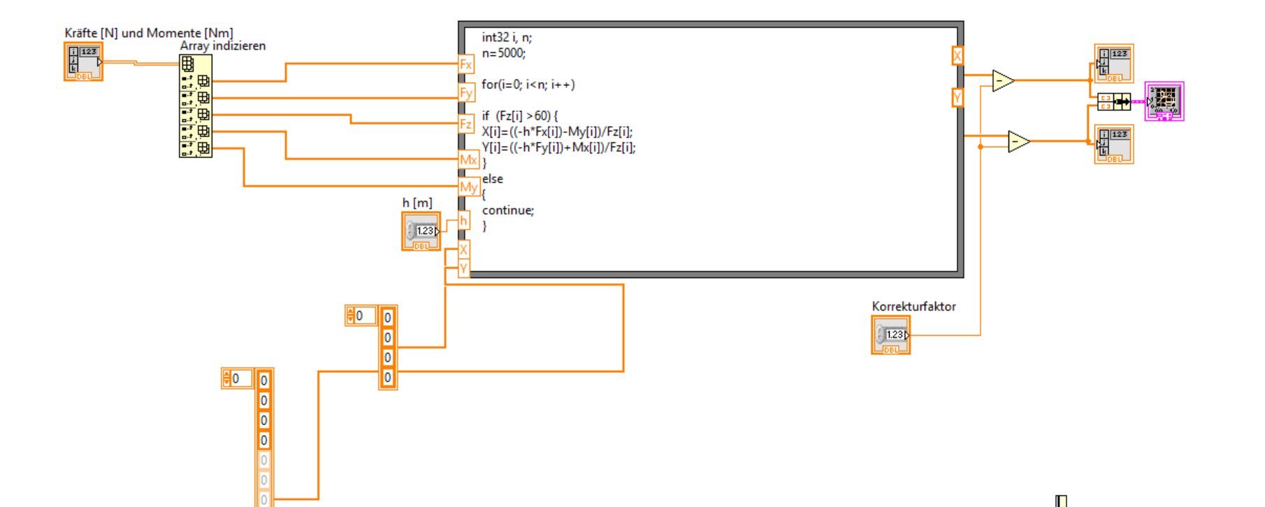

Hallo Freunde,
ich sitze seit mehreren Stunden dran in mein LabVIEW-Programm ein leeres konstantes Array mit Nullen als X- und Y-Eingang meines Formelknotens zu erstellen.
Ohne ein Array mit 5000 Werten zu erstellen erhalte ich am Ende des VIs jeweils nur ein X und Y-Wert, obwohl es jeweils 5000 Werte sein müssten.
Die Ursache habe ich entdeckt, in dem ich ein konstantes Array mit mehreren Nullen erstellt habe. Wenn ich das VI simuliere erhalte dann z.B. 5-Werte, je nach dem wieviele Nullen mein Konstantes Array am Eingang hat.
Meien Frage ist also, welche Funktion muss ich den nutzen um ein leeres konstantes Array mit Nullen zu erhalten?
Ihr würdet mir echt weiterhelfen. Ich freue mich auf das Feedback.
VI- hängt an.
Lieben Dank!

Hallo behrangc,
Zitat:welche Funktion muss ich den nutzen um ein leeres konstantes Array mit Nullen zu erhalten?
InitArray.

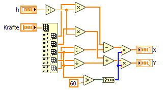

(Und bei dieser simplen Rechnung auf Formelknoten verzichten…)
