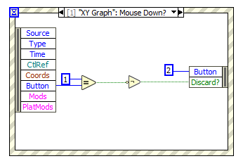

Hallo zusammen.
Es gibt die Möglichkeit, einem Button bestimmte Kontextmenü Einträge zu verpassen, indem man diesen rechtsklickt->Advanced-> edit auswählt.
Das ist gut und schön. Ich frage mich allerdings aktuell, wie man programatisch auf diese Informationen zugreifen kann?
Ziel soll dann letztendlich sein, per Linksklick auf einen Button dessen Kontextmenü aufzurufen und bestimmte Events auszulösen bzw. Cases auszuführen.

Hallo NoWay,
Zitat:Ich frage mich allerdings aktuell, wie man programatisch auf diese Informationen zugreifen kann?
Indem du das Menü für diesen Button abfragst. LabVIEW bietet entsprechende Funktionen und Events…
Zitat:Ziel soll dann letztendlich sein, per Linksklick auf einen Button dessen Kontextmenü aufzurufen und bestimmte Events auszulösen bzw. Cases auszuführen.
Du willst also ein UI, welches sich nicht an die Styleguides des Betriebssystems hält?
Idee:
- ein subVI erstellen, welches dein Kontextmenu simuliert
- den Linksklick per Event abfangen und dein subVI aufrufen und an der richtigen Stelle platzieren
- "Menüeintrag" dann im subVI abfragen und per Queue (?) weiterreichen (mir schwebt hier ein QMH vor…)

Das Rechte-Maus Menü auf die linke Taste legen, das geht schon per Event-Struktur:

Danke für die Hinweise.
@GerdW: Hatte Tomaten auf den Augen, was die Eventstruktur angeht. Hatte aus unerfindlichen Gründen im Bereich MouseDown nach entsprechenden Einträgen gesucht und nicht beachtet, dass es - wie du sagtest - eigene Events dafür gibt. Erneut gesucht, gefunden und glücklich.
@Jens
Super Denkanstoß. Konnte das dann mit zwei unterschiedlichen Events so lösen, wie ich es eingangs beschrieben hatte. Thema ist damit erledigt.
