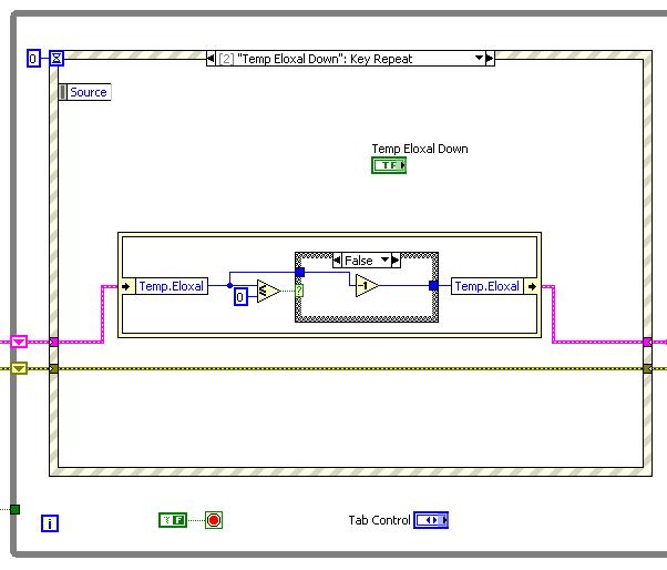

Hallo Leute,
ich würde gern einen Wert mittels Eventstruktur kontinuierlich (per Tastendruck) verändern. Das ganze ist für eine Anwendung, die auf einem Touchscreen laufen soll. Daher kann man dem User nicht wirklich zumuten, dass er hundert mal auf einen Knopf drücken muss, um einen Wert zu ändern.
Jetzt meine Frage:
Wie kann ich in einem Eventcase einen Event öfterhintereinander ausführen? (eben bis der Button wieder losgelassen wird?)
lG nookie

Hilft das?
Lv86_img
Sonstige .vi  Unbenannt_3.vi (Größe: 12,48 KB / Downloads: 230)
:excl:VORSICHT: bei dem VI werden 2 Eventstrukturen verwendet. Dabei muss man unbedingt darauf achten, dass keine Konflikte entstehen, wenn sie auf das selbe Event reagieren. Üblicherweise vermeide ich sowas, aber das war hier meine erste idee.

Hier ne lösung ohne 2. eventstruktur:

Gibt es nicht auch ev. eine "fertige" Lösung über den Eventcase?
Sprich: das man ein Event so oft wiederholt, bis die Taste nicht mehr gedrückt ist?

Da ich Schleifen in einer Eventstruktur nicht so gut finde hier noch ein etwas abgeänderter Vorschlag.

sehr elegant, dankeschön!

Naja, so schön ist es nicht. Das Timeout dekrementieren ist so nicht gerade gut. Ich habs verbessert hochgeladen.
