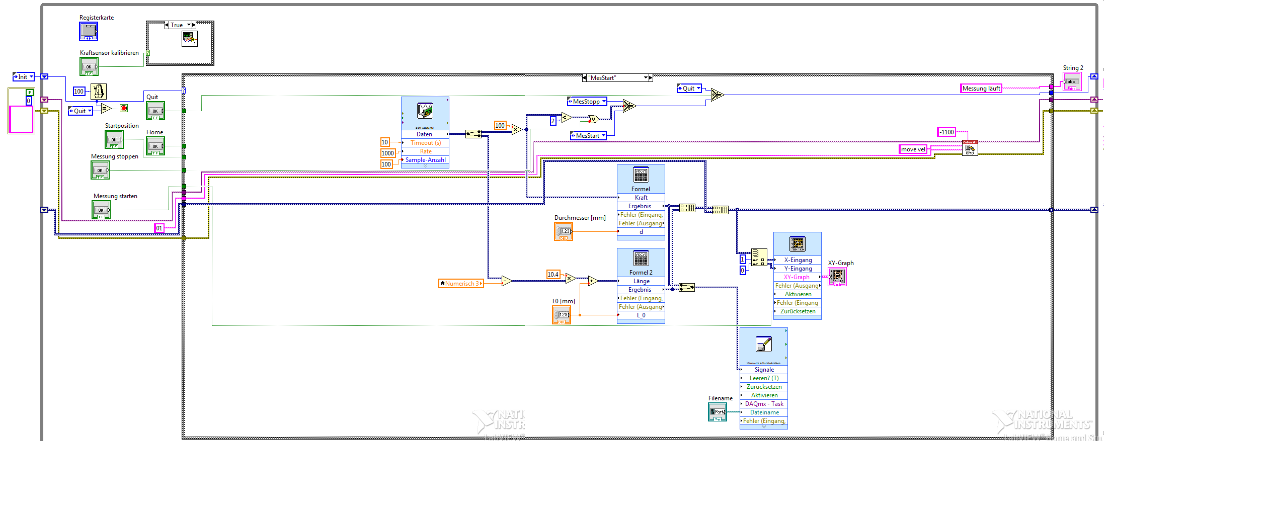

Guten Tag
Ich habe mehrere Foren beiträge durchgeschaut und leider konnte ich keine Lösung für mein Problem finden
Ich messe Kraft wie auch weg über ein USB-6002 Dies ist auch kein Problem und kann auch mit einem XY Graph dargestellt werden. Jedoch bei dem Versuch diese Messwerte mittels Schieberegister in den State zu verschieben (in welchem ich diese gerne Auswerten würde) kommt kein Signal an.
Ich habe hier zwei Prinscreen von zwei verschiedenen Versuchen. Mit den Fertig Bausteinen sehe ich sofort einen wunderschönen graph. Jedoch wird nichts ins Array geschrieben.
Beim zweiten habe ich "normale" Bausteine genommen. Hier vermute ich an, dass das Array funktionieren sollte. Jedoch zeigen die Graphen 2 und 3 im State nichts an.
Bitte um hilfe :-)

Verbinde den Schieberegister-Draht doch in allen Cases explizit. In mindestens einem Case wird der Default benutzt.
