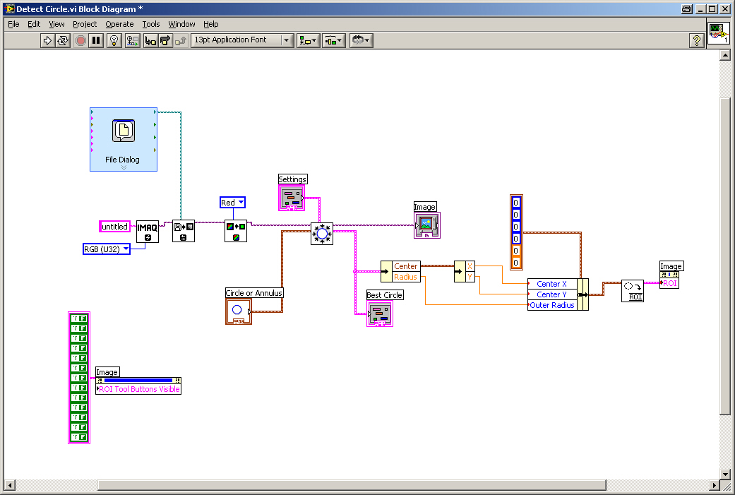

Hallo Leuts,
Folgendes Problem:
Arbeite zur Zeit an meiner Diplomarbeit.
Benutze LV 8.2 mit VBAI und VDM, letztere 2 als Evaluierung.
Versuche gerade einen Kreis im Bild zu finden um dann eine ROI zu erstellen.
Die ROI soll das Teil sein, welches sich im Kreis befindet. Dannach sollen die Pixel im Kreis ausgewrtet werden.
Nicht aber die außerhalb.
Der Kreis im Bild ist aber nicht immer gleich groß und an der selben Stelle, sodass ich für jedes Bild eine neue ROI erstellen muss.
Den Kreis hab ich mit Vision Assistant schon gefunden, nur kann ich den nicht als ROI definieren.
Idee:
Daten des Kreises aus Assistant nehmen und über IMAQCircletoROI die ROI erstellen.
Wisst Ihr zufällig, ob ich die Daten aus dem Vision Assistant und dem VBAI herausbekomme?
Wäre genial, wenn mir jemand helfen könnte.

Hi Leute,
habs selber hinbekommen,
hab mich vom Vision Assistant inspirieren lassen.
Habs wie untenstehend gelöst.
Die Frage ist jetzt nur noch ob ich die so definierte ROI
weiterverwenden kann um das im Kreis auszuwerten, oder
ob ich dazu ne Maske aus der ROI machen muss und die über das Bild legen.

Hallo Mr. T,
in dem Kreis möchte ich verschiedene Dinge machen:
1. Treshold berechnen (Pixelanzahl über Grauwert x zählen) und mitlleren Grauwert
2. Fläche des Kreises berechnen
3. Kontrast eines noch zu findenden Phasenobjekts bestimmen
Hoffe das hilft Dir weiter.
Weiß aber nicht was Du mit "Workaround" meinst.
MfG Pfogde

Danke Mr. T,
Das Thema hab ich schon im Vorfeld gelesen.
Hab aber nicht ganz verstanden, was das IMAQ Extract genau macht!
Aber so wie oben gezeigt funktioniert es eigentlich ganz gut.
Arbeite jetzt seit einer Woche mit VISION und das geht eigentlich ganz gut.
Schreibe gerade an meiner Diplomarbeit und das Programm soll einfach nur funktionieren.
Lege bis jetzt noch nicht so viel Wert auf die Performance.
MfG Daniel

Wenn du die ROI hast kannst du mit IMAQ Extract den Ausschnitt herausholen, den du auswerten möchtest.

Ah jetzt ja!
Danke für die Auskunft.
Das heißt im folgenden:
Wenn ich einen Kreis als ROI hab und IMAQExtract verwende, extrahiert er mir ein rundes Bild mit dem Inhalt der ROI, somit des Kreises.
Also kann ich ohne Maske arbeiten im Folgenden.
Wenn also das Bild außerhalb der ROI iúninteressant ist, kann ich es damit "abschneiden"?
