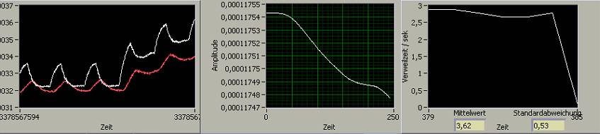

Ich muss das Thema doch nochmal aufgreifen, da mir die reine Berechnung mit FFT nicht belastbar genug scheint. Sobald sich das Grundsignal geringfügig ändert (s. Bild im Anhang) bricht die Korrelationsfunktion zusammen und hat ihr Maximum bei 0Sad. Vielleicht habt ihr da ja noch einen Tipp für eine Filterung o.Ä.
...Ansonsten scheint der Korrelator von Labview etwas belastbarer, da das Signal im Beispiel ("correlation analysis") sauber bei der eingestellten Differenz steht und nicht wie bei mir leicht schwingt. Daher würde ich ihn gerne nutzen oder zumindest vergleichen, verzweifle aber an der Umsetzung. Das Ergebnis der Korrelation ist immer ein Dreieck mit ihrem Maximum bei einem Versatz von 0. Wenn ich ihm zwei simulierte Signale füttere tut er wie er soll, sobald es reelle sind sieht es so aus wie im angehängten VI. Dabei sind beides 1D-Arrays mit einer gleichen Anzahl Werte. Habt ihr einen Tipp...?!

EDIT (geht nicht mehr): Problem halbwegs gelöst: Statt Zeitspektrum die erste Ableitung auswerten umgeht das Problem mit der Änderung des Grundsignals. Auch der Korrelator aus LV tut es plötzlich, ich wüßte bloß gerne warum...Wink
