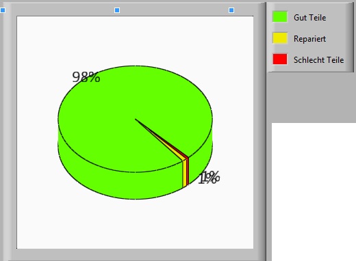

ich möchte eine Auswertung von gut/schlecht/repariert Teilen erstellen.
Das Ergebnis der Auswertung würde ich sehr gerne über ein Kuchendiagramm darstellen.
Gibt es in LabView die Möglichkeit ein Kuchendiagramm zu erstellen?

Hallo TDO,
ja, du kannst Kreissegmente im 2D-PictureIndicator malen: "Bogen zeichnen"…

Ahh... hab gerade unter Graph->3D Graph-> Torte gefunden. Ist zwar in 3D, aber man kann es auch umstellen auf 2D.

nochmal eine Frage zum Tortenplot!
Dieser sieht bei mir momentan z.B. so aus:
Die beiden Zahlen unten sehen natürlich sehr unschön aus, weil übereinander...
Gibt es eine Möglichkeit diese Zahlen zu verschieben oder kann ich die Prozentwerte auch aus dem Graphen auslesen, ohne sie selbst zu berechnen?
Dann würde ich sie überhaupt nicht im Graph darstellen, sondern in extra Anzeigeelementen oder so.
