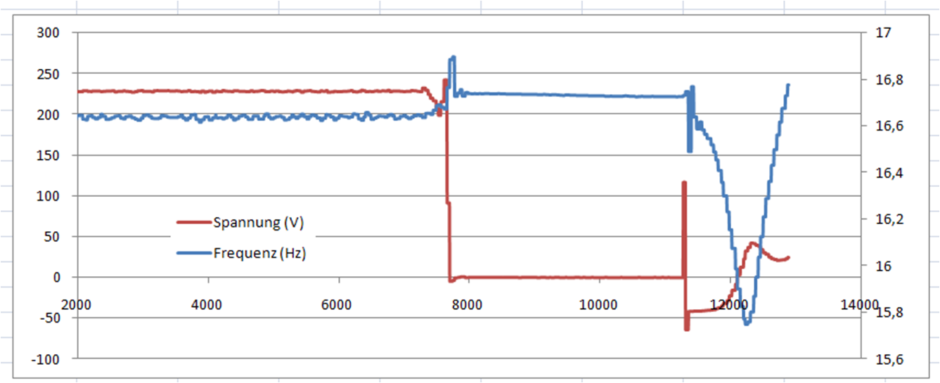

seit Kurzem (schreib ich an meiner Diplomarbeit) lese ich hier im Forum fleißig mit und hab schon einige Probleme damit lösen können. Nun hab ich eines, was ich bisher nirgends finden konnte. Wenn wem ein ordentlicher Titel einfällt??? Smile
Ein SubVI soll erkennen, wann in meiner Elektrik ein Inselnetz vorliegt. Beim Entstehen eines Solchen leuchtet die Lampe kurz auf (um 0.5s), danach ist lediglich noch das Unterspannungskriterium erfüllt, die Frequenz geht wieder auf irgendeinen Wert hoch. Das heißt, das die Lampe natürlich wieder ausgeht.
Kehrt das Netz irgendwann wieder zurück, werden kurzzeitig wieder beide Bedingungen erfüllt und die LED leuchtet mehrfach kurz auf.
Zunächst würde es mir ja reichen, wenn nach dem Erkennen des Inselnetzes die LED anbleibt (also weiterhin ein True ausgegeben wird) statt nur kurz zu blinken. Noch schöner wäre natürlich wenn die LED dann wieder dauerhaft ausgeht, wenn das Netz wieder da ist....aber das ist ein anderes Problem denke ich.
Soviel zur grauen Theorie: die beiden Graphen stellen Spannung und Frequenz dar. Wo die eine zu Null absackt ist das Inselnetz verursacht worden.
Danke!

Prinzip soll sein: Wenn die Lampe leuchtet, dann wird getestet, ob die Spannung über 200 V liegt und die BEdingung der Frequenz erfüllt sind. Wenn diese Bedingungen alle True sind, dann ist kein Inselnetz. (daher am ende nochmal negiert)
Wenn die Lampe nicht Leuchtet, dann hab ich einfach alles so von dir verwendet, das das Inselnetz potentiell entdeckt wird.
Ich weiß leider nicht, was ein Inselnetz ist, daher musst du vielleicht die Bedingungen für den Fall das ein Inselnetz vorlag, jetzt aber nichtmehr, nochmal überdenken. Smile

Nun steht aber das verprochen letzte Problemchen bei mir an:
- dieses VI wird als SubVI in ein größeres Steuerungsprogramm eingebaut
- mittels einem Schalter "Umrichter ein" wird ein externes Gerät ein- bzw. abgeschaltet, zwischen dem Schalter und dem Gerät hängt dein VI
- nach der Feststellung das ein Inselnetz da ist, schaltet dein VI perfektiös ab Smile - heißen Dank dafür, so hatte ich mir das erhofft
Jetzt erkennt dein VI das Inselnetz, schaltet den Ausgang ab, aber: wenn dann die Spannung und Frequenz wieder da sind, schaltet das VI nicht wieder auf Anfang.
Versteht man das? Also ich möchte, das nach einer Inselnetzabschaltung eine automatische Zuschaltung erfolgt sobald die Parameter wieder stimmen ODER das wenigstens der Schalter "Umrichter ein" wieder ausgeschaltet wird und ich ihn per Hand umlegen kann.
